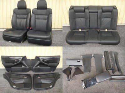

эти сиденья-с toyota crown majesta GRS180, 2006 г.в. передние сиденья с массажем, подогревом, 11-ю электрорегулировками и памятью на 3 водителя. задний диван-с массажем и подогревом. обмерял рулеткой-разница не принципиальная, задний диван шире всего на 15мм. а вот передние сиденья достаточно массивны. аж на 50 мм больше каждое по сравнению со 105-ми передними сиденьями.
ну или как вариант (для меня) можно доработать в тюнинг-ателье 105-й салон.
я бы предпочел либо белый, либо кремовый салон в своей Волге.
Газ-24 1979 года-R.I.P.

Stormbre@ker™, задние сидения мерил?? Они подходят??
А вообще сидушки супер!

да куда мне мерить?))) я еще не и забрал свою Волгу)))
я пока исхожу из размеров сидений донора (31105 2008 года)
обмерял и сопоставлял по замеры сидений 31105 и данной маджесты.
так вот, диван на 15мм шире чем 31105, и передние сиденья-каждое шире на 50мм чем 31105.
салон 31105 влазит в 24-ю? так вот, я думаю и с этим проблем быть не должно...
...Вот заберу Волгу (похвастаюсь ей, заведу анкету) и потом замерюсь!
А пока притормозил сиденья до выяснения, пока не прибудет моя Ласточка.
