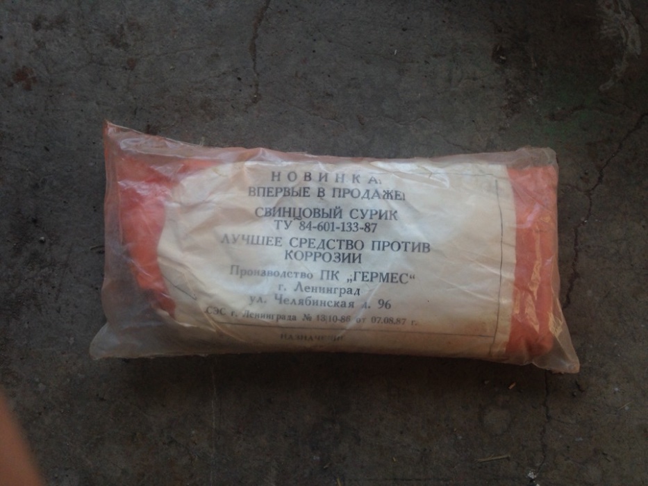

Караб Сурик... Это не Ораньжевая хрень В виде порошка... А то у меня с незапамятных времен с Петрозаводска Еще Отцом привезина 3х литровая банка .... А че конкретно с ним делать так и не в курсе... Люди - ПОМОГИТЕ

DAMAGED пишет:
Именно она. Оранжевая хрень в виде порошка. Разводится на олифе. Красить ей хорошо... ворота гаражные, забор Изображение Изображение . Но не машину... Изображение
