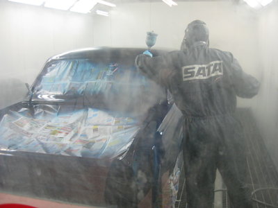

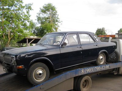

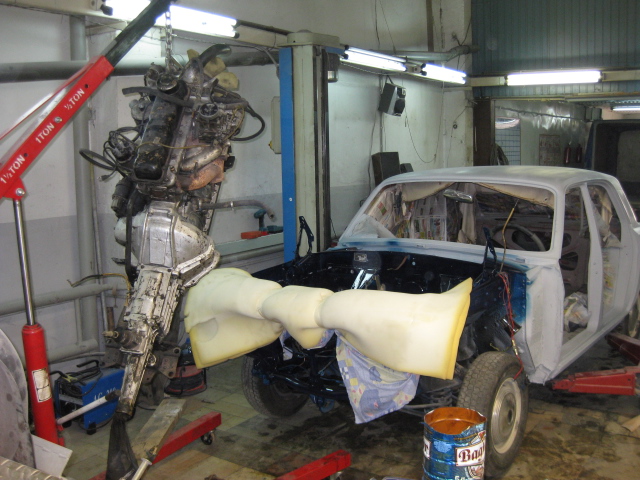

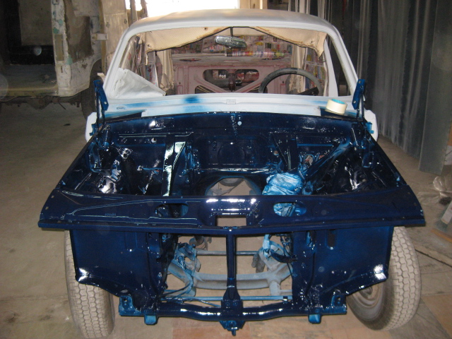

Сообщение jeep-extreme » Пт июн 25, 2010 20:46 pm
олег писал(а):Главное , чтобы не только покрасили. но и собрали
Мой тел 7245618 Олег
Спасибо, Олегу, за то что доверил нам свою машину.
Вот что было -
и такой она от нас уехала...
так мы ее делали
такой ее нам привезли
Ваша машина в надежных руках!

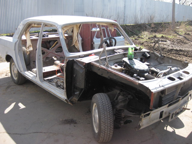

Re: Где в Москве можно покрасить ГАЗ24?
#43
Сообщение jeep-extreme » Пт июн 25, 2010 20:57 pm
Вот еще несколько фото
ввот и двигатель
