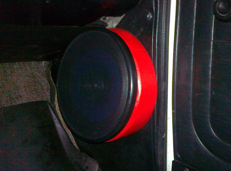

Да уж... я думал себе в торпеду динамики поставить нормальные на место стандартных.... теперь передумал) поставлю внизу торпеды сбоку около ног на подиумах как на фото)Плотник писал(а):на 2410,8 креплений,чтоб снять торпеду,надо ещё дохрена снять-жалюзи ЦПС,подсос,бороду,накладки стоек,приборы,управление печкой,блок предохранителей и кольца держащие проводку.Если я и буду снимать торпеду(уже в 3й раз),то толко если буду ставить от 02й.В других случаях такой секис мне не нужен.
