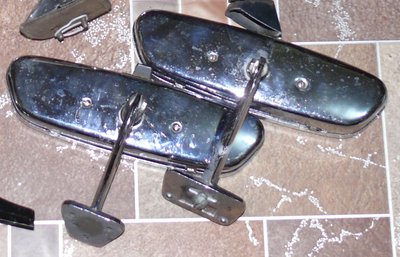

У меня в загашниках есть хром зеркало 24-ки с более тонкой ножкой и отверстиями для крепления к потолку, в каком году такие ставили?Aurora man писал(а): А вообще все так было:

Re: Салонное зеркало хром
К сожалению сейчас только это фото есть, там не очень хорошо но все же видно разницу в толщине ножек, и хорошо видно разницу в площадках крепления.Латыш писал(а): Фото надо поглядеть, что бы правильный вердикт вынести.
