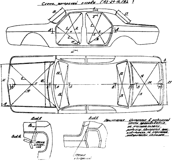

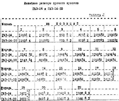

В связи с надвигающимся кузовным ремонтом ищу размеры геометрии передка 24-ки. Вроде такие размеры должны быть в книгах по кузовному ремонту.
Может есть у кого?
Ткните в книгу или ссылку, пожалуйста
Ищу размеры, геометрию

Re: Ищу размеры, геометрию
BocharOFF спасибо большое
