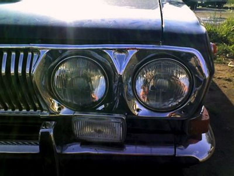

Ну вот нет сил больше терпеть. Подскажите как на 24ку устанавливается 4 фары?Опять же кто делал или видел как это реализовано в метале и стекле? Про то что типа фу, колхоз не пишите в этой ветке. Меня интересуют только технические подробности. опять же 4 фары волговские или шестерочные?

Видел живьём. Фары волговские, от двух мятых крыльев были отрезаны суппорты фар и приварены на рамку радиатора на уровне родных (как раз помещаются между родной фарой и стойкой рамки радиатора), которые на крыльях. Решётка радиатора обрезана, + ещё пара "очков", установленных наоборот (левое справа, правое слева).

Реально держал в руках очки с газ 24, на 4 фары, и они были заводские и сделаны очень аккуратно.

В идеале наверное все таки очки спаять-сварить, и отхромировать. что бы очко под 4хглазую волгу было цельное на две фары. Все таки сфоткайте если есть подробнее решетку радиатора у 4хглазки.
А еще такой вопрос, фары ближний и дальний светят сразу все 4?

Лосяш писал(а):А еще такой вопрос, фары ближний и дальний светят сразу все 4?
На ближнем - внешние, на дальнем - все. Кстати, четырёхфарные системы регулируются несколько иначе. Внешние фары светят немного в стороны, и вниз. Внутренние, строго вперёд, и по горизонтали. По крайней мере, на Москвичах регулируется так.

Волгу с 4-мя фарами сам лично видел в 80-е еще когда в школе учился у нас по городу ездила и да очки были сделаны одной деталью и аккуратно. А кроме этого примерно в это-же время сам держал в руках игрушку модель газ-24 масштаб не помню но не 1:43(длинной см25) с 4-мя фарами. Так что скорее всего всетакиделали на газе 4-х глазки. Может в каком-нибудь ОПП но на заводе.

Есть фирменная заводская решетка....
Фотка Волги с конвеера сходит - космонавты такие брали.
Наверное еще кто-то.... :wink:
