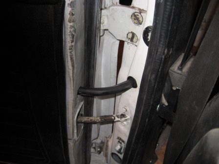

Я ставил не гофру а прямую трубку. Купил на рыке самую толстую и длинную. И фиксировал ее на двери, так чтобы входила в отверстие которое видно на снимке. Потом при максимально открытой двери обрезал лишнее (оставил пару сантиметров входящими в стойку).Это на правой передней. На водительской мне пришлось ставит 2 трубки (ну не лезли все провода в одну). Первую так же как и справа а вторую выше на 1-2 см( сверлил по месту на глаз главное что-бы все было на 1 линии при закрытых дверях). С задними сложнее, там места толком нет ни в стойке ни в двери куда трубке уходить.Честно скажу что работоспособность и долговечность еще не проверял. Машина сделана но стоит ждет окончания войны.

Как сделано на фото во втором сообщении категорически не правильно. Во-первых отверстия в двери и стойки нужно разносить сантиметров на 5-7 по высоте, во-вторых отверстие в двери нужно сверлить как можно ближе к внешней стороне, за резинкой уплотнителя. А стойку, в свою очередь, с наружной стороны.
Именно так на иномарках и стоят заводские гофры. Они не ходят туда сюда, а всегда в одном положении, не перетираются, не зажимаются и не скручиваются.

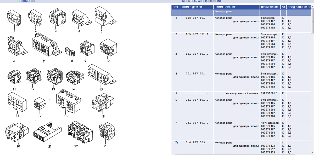

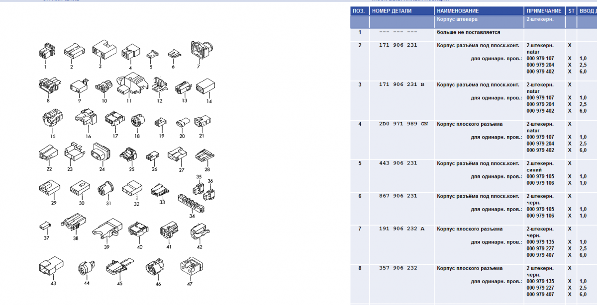

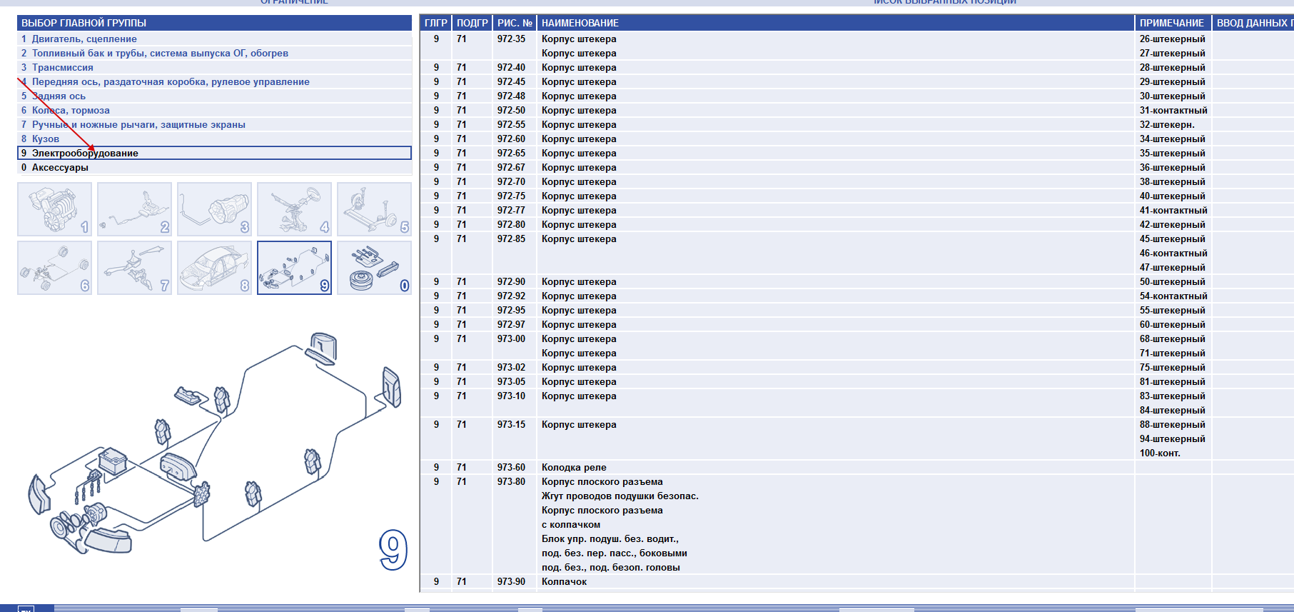

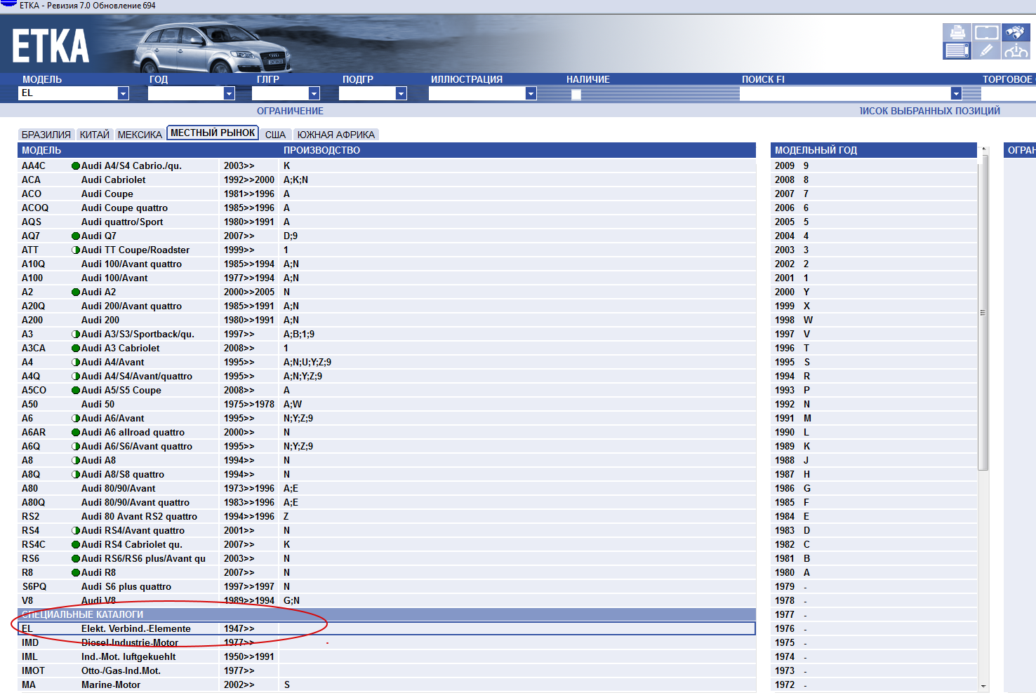

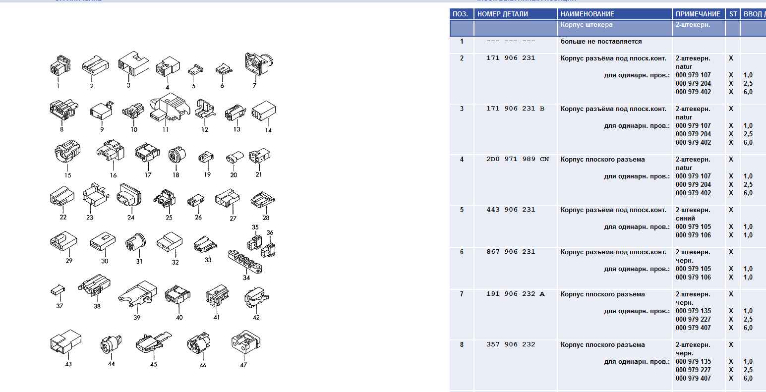

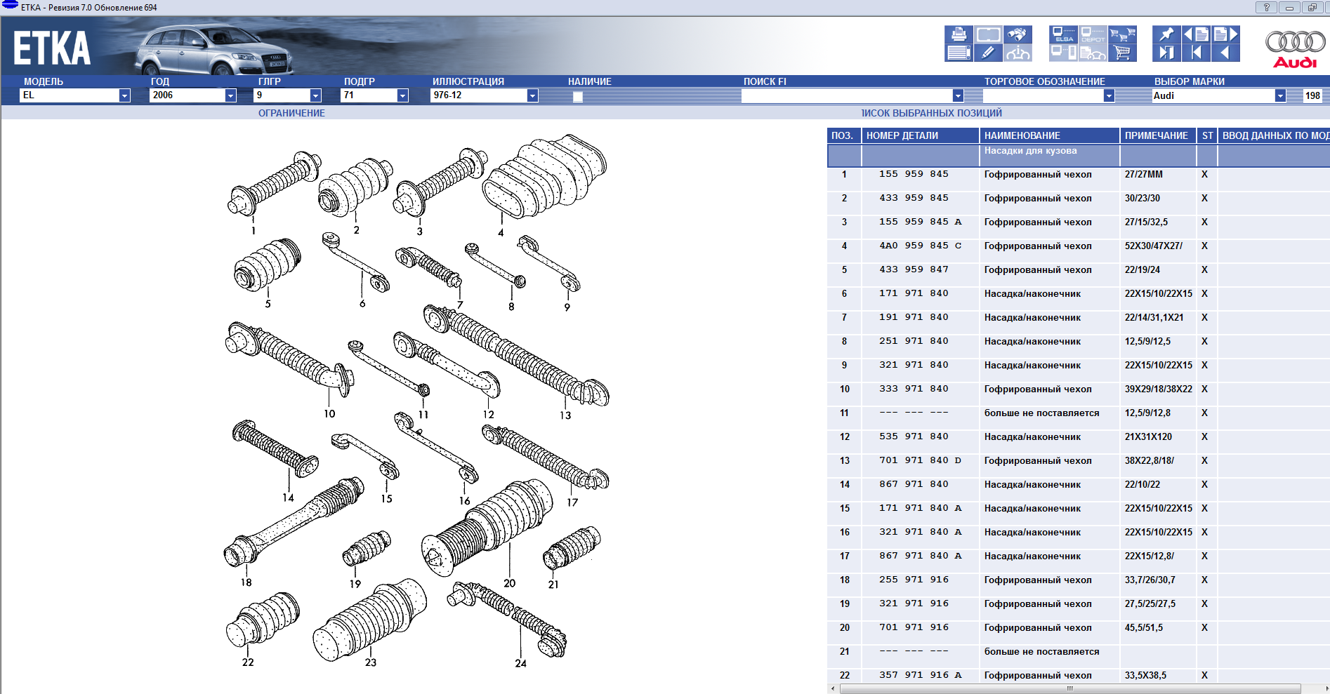

В качестве оффтопа, но на заметку - есть замечательный каталог запцацок для VAG ETKA.
В нем есть такой подкаталог.
Заходим сюда и охуеваем от количества страниц мелким почерком :nice:
Здесь собран весь ассортимент техже гофротрубок, крепежа, пистонов, разъемов, штекеров, пинов, проводов, хомутов, стяжек, переходников и т.д. за всю их историю. И все с картинками.

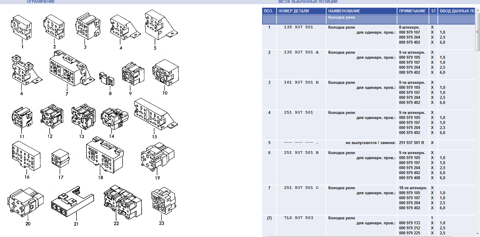

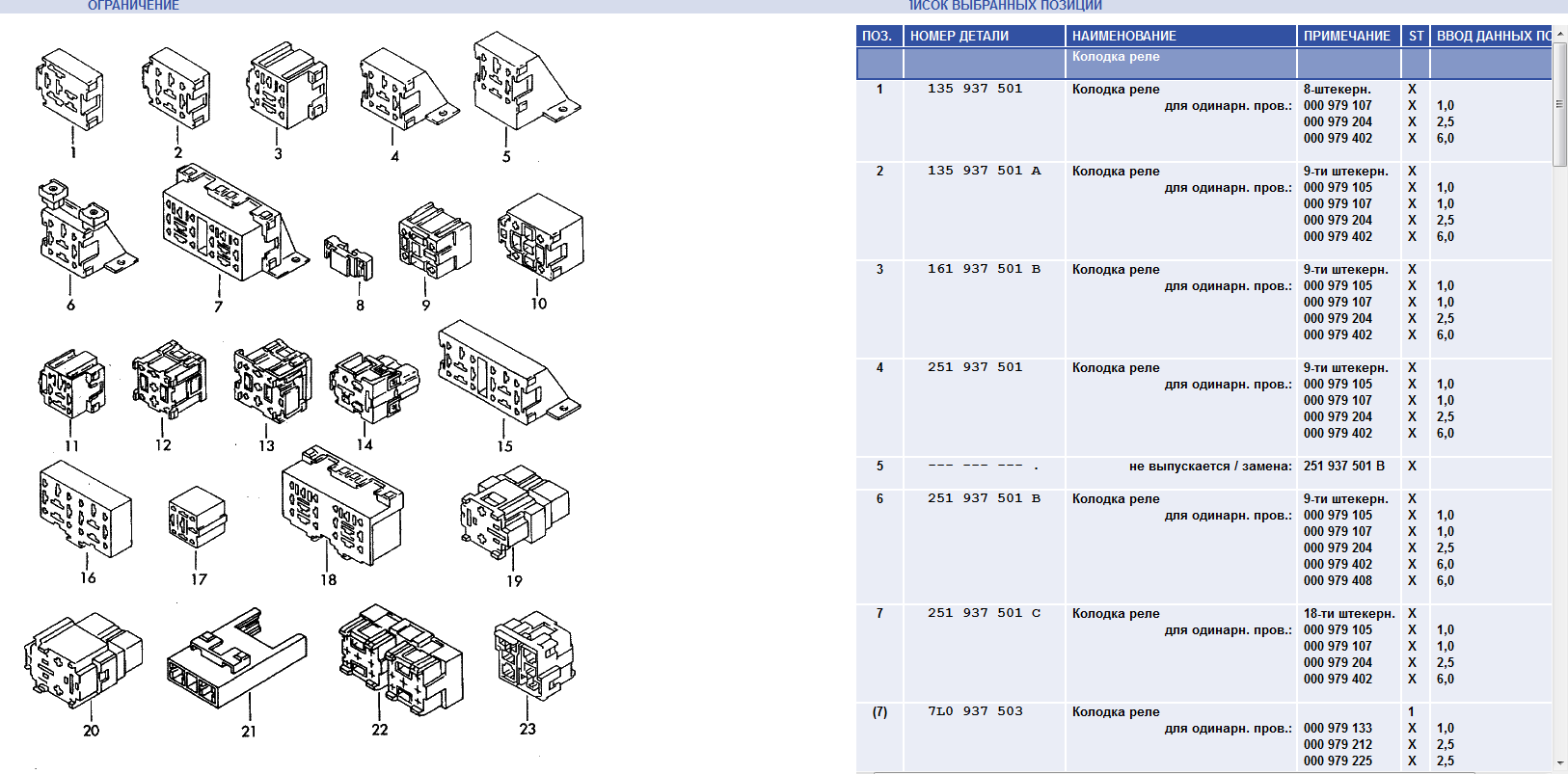

Вот одна из
Их там мильен и все с партнамберами. Которые можно заказать через тотже экзист. :wink:
Еще пара картинок

ed101utf8, на фото во втором сообщении сделано категорически ПРАВИЛЬНО, если присмотреться к конструкции. Резиновая трубка закреплена одним концом на двери, а второй ее конец свободно входит в стойку кузова.
Единственная проблема - если отверстия будут просверлены со смещением, то трубка будет потихоньку перетираться или вообще зацепится и сомнется.

Сообщение ed101utf8 » Ср ноя 19, 2014 22:29 pm
russian427 правильно именно вот так:
