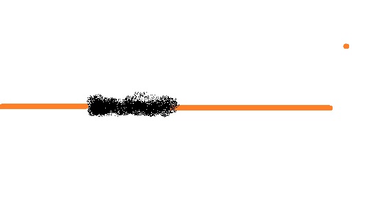

встречал где-то в "советах бывалых", что можно найти разрыв полоски, немножко зачистить края разрыва, приставить с другой стороны стекла магнит, с внутренней стороны посыпать железными опилками, собрать их в кучку "в виде части полоски", в разрыве и покрыть лаком :) сложно объяснил как-то :hey:

объяснил понятно... :nice: теперь понять - где железный порошок найти и найти этот самый обрыв - с внешнего вида полоски все целые... Хотя порошок можно напилить напильником... а полоски попробую рассмотреть через увеличит. стекло... во всяком случае - спасибо за совет.

Плавник писал(а):объяснил понятно... :nice: теперь понять - где железный порошок найти и найти этот самый обрыв - с внешнего вида полоски все целые... Хотя порошок можно напилить напильником... а полоски попробую рассмотреть через увеличит. стекло... во всяком случае - спасибо за совет.
А болгарки нет? Магнит в бумажку, или пакет.Болгаркой пилим железку напротив магнита. Будут мелкие железные опилки.
Обрыв искать - поможет мультиметр.
