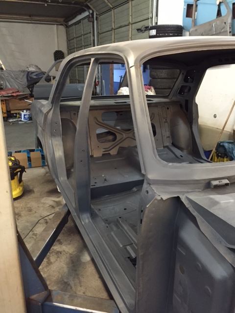

я себе сделаю примерно так как TANKER говорит. вот только грунт себе взял эпоксидный (брат посоветовал) и преобразователем пользовался изключетельно вот этого бренда: болгарка, 1мм железо и сварка.
по-моему мнению: химия отстаёт механической очистки ржавчины
так выглядит моё корыто в данный момент
