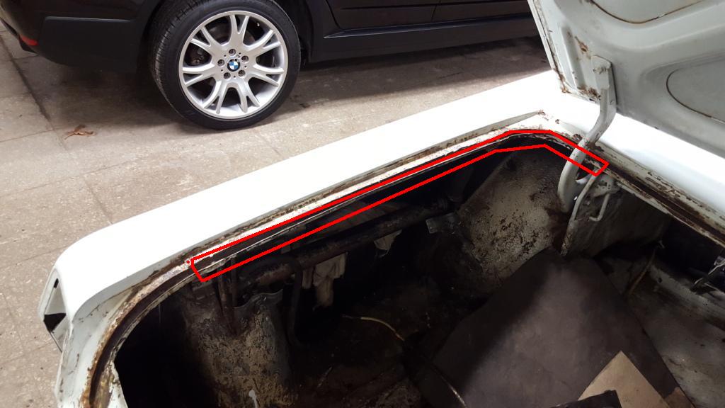

Подскажите пожалуйста, существует такая деталь или нет, и где можно ее достать?
Нужна правая и левая сторона
Фото прилагаю

Существует, только она почти прямая, не поворачивает к петле крышки багажника. Обе прямые детали шли на Г-24 с приваренными пружинными зажимами жгутов проводов к каждому из задних фонарей. Искать там же, где торгуют кузовным железом.

Понял, будем искать, если у кого имеется, куплю.
