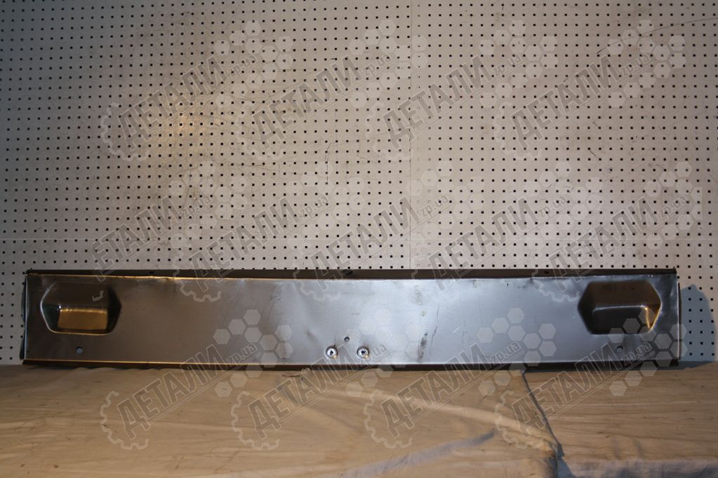

Здравствуйте, нужна помощь в поиске новой детали, задний фартук 24-10 (то что ниже номерной панели), называется она правильно лонжерон пола задний. Аналогичная деталь от 029 (или от 02) не подходит, с мастером прикладывали ее и так и эдак, по высоте не хватает до номерной панели. Как раз потому, что 24-10я деталь повыше будет. На рынке дали еще, вторую, видимо от десятки, от нее не подходит совсем. Может у кого-то есть контакты по железу кузовному. Поиск в интернете Авито и пр. пока ничего не даёт, везде нет в наличии или сватают что-то другое. Каталожный номер у них одинаковый, 5101160, только префикс отличается.
Вот фото того, что мне нужно (чёрная деталь), крепления под бампер над впадинами.

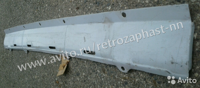

А также возник вопрос к спецам по именно 24кам, вот имеется такой вариант фартука (белая деталь), но он вообще здорово отличается от всех остальных, как и куда он встаёт я вообще не пойму. Прав ли я, что это мне не подойдёт?

snegovik писал(а):такой вариант фартука (белая деталь),
- это от чистой 24-ки, на 2410 не подойдёт

snegovik писал(а):А также возник вопрос к спецам по именно 24кам, вот имеется такой вариант фартука (белая деталь), но он вообще здорово отличается от всех остальных, как и куда он встаёт я вообще не пойму. Прав ли я, что это мне не подойдёт?
эта деталь называется----усилитель заднего лонжерона пола.ставилась эта деталь на газ 24 первой серии.на газ 2410 она никогда неустанавливалась с завода.вам нужен обычный задний фартук,который изображен на нижнем фото,черный.и больше никаких вам железок на зад ненужно.

Белая деталь - фартук из-под заднего бампера. 24-2804014 номер детали. Крепится к бамперу,для чего тот имеет специальные уши, и к чёрной детали с помощью закладных гаек в ней. С то ли конца 1979-го, то ли с 1980-го года деталь упразднена, соответственно пропали уши на балке бампера и закладные.

Обе не нужно, нужна та которая на моих фото черная. Написал в ЛС.
