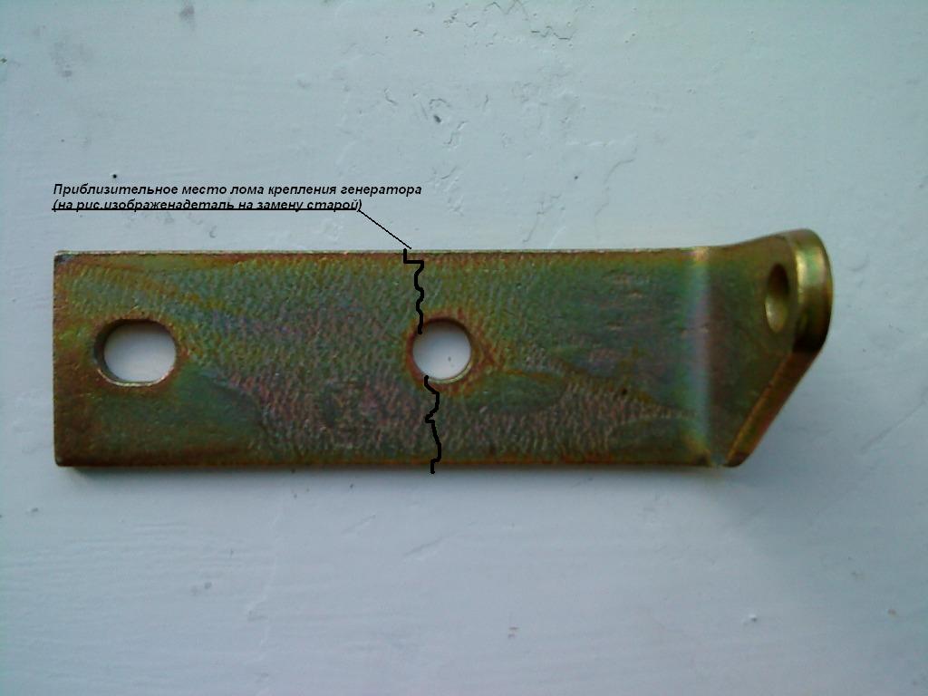

Добрый день уважаемые Волговоды! :manual: Случилось то, чего я за 3 года знакомства с этим агрегатом никак не ожидал. А именно сломалось нижнее крепление генератора (сразу прошу извинения точного названия незнаю),купил новую деталь, старую ещё не снял, так как толком понять не могу некоторые вещи:
1. Крепление то что сломалось находится непосредственно вплотную к двигателю, то что перед ним стоит крепление которое отходит к "подушке" двигателя. Вследствие надо прежде чем заменить деталь вышедшую из строя(см.рис. с новой запчастью) снять крепление генератора которе связано с "подушкой" двигателя.
2. Вопрос возникает о возможности ремонта так сказать в "домашних условиях" (возле дома во дворе, но с мешком инструментов).
3. И нужно ли двигатель снимать с подушки (может как-то подстраховать или что то с ним манипулировать)
Прошу подсказать мне как произвести ремонт данной неисправности. Заранее благодарен! :manual:

Ну да, сними первый кронштейн, затем этот. Подушка никуда не денется, ее снимать не надо, она на 3х гайках, а тебе нужно только одну открутить. Нужны разные гаечные ключи(может и головки), время и терпение. Прежде чем затягивать гайки поставь генератор, надень ремни - выстави шкивы в одну плоскость. Подтяни гайки, сняв генератор.

спасиб за советы
Всё хоккей :good: !
Неисправность устранил.
