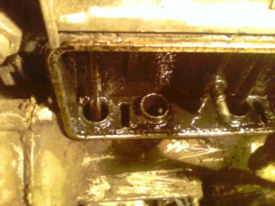

У меня тож троит, уже 2 дня не могу найти причину. Началось ни с того ни с сего, прокачал тормоза, заводить а она никак, потом еле еле завелась троя и пердя при этом. На следующий день купил новые свечи, крышку трамблера и бегунок, все тоже. Снял карб отрегулировал уровень поменял прокладки, один хер. Даже шланг вакумника поставил новый, опять таже песня. Заметил что 2 3 и 4 цилндры нормально работают а в первом свеча всегда мокрая, проверил трамблер и провода, все ок.
Мож у меня ВУТ сдох после прокачки, больше ниче в голову не приходит :(

Сообщение Mortis » Чт дек 16, 2010 13:20 pm
pisikamushkin
Сними с него шланг и заткни пальцем. Потом сними клапанную крышку и посмотри что с коромыслом.

Сообщение pisikamushkin » Чт дек 16, 2010 16:25 pm
Вскрытие показало полный пи...ц, заклинило толкатель впускного клапана 1-го цилиндра.... Как его вытащить ума неприложу. Самое интересное, что произошло это сразу после замены масла, залил свежее масло и его клинануло.

Стакан что-ли? Он рукой вытаскивается. Попробуй вниз его опустить и вал покрутить. Он должен вверх подняться, и тогда тяни вверх.

Сообщение pisikamushkin » Чт дек 16, 2010 19:06 pm
Попробовал, пришлось его молотком забивать обратно. Начал крутить рукой вал, как дошло до фазы впуска не могу провернуть, храповика нет, и ключа огромного тоже. Пытался пассатижами вытащить (когда торчал) тож никак, походу надо распредвал снимать и вниз его выбивать.

Сообщение Mortis » Пт дек 17, 2010 0:57 am
pisikamushkin
Вверх не надо - колодец покалечишь, новый толкатель болтаться будет.

Сообщение pisikamushkin » Пт дек 17, 2010 8:05 am
Выход только один, выбивать вниз. Эт значит разбирать движок, а раз разбирать движок значит надо менять все вкладыши прокладки и сальники, а мож еще распредвал... Выходит почти капиталка без замены поршневой группы. Вот такой попадос :sad:

Сообщение Mortis » Пт дек 17, 2010 11:54 am
pisikamushkin
Если давление масла и компрессия нормальные, то не надо ничего менять, движку еще ходить и ходить. Вынь распредвал, сними поддон и лови толкатель внизу. На день работы.

Сообщение pisikamushkin » Сб дек 18, 2010 8:14 am
Давление нормальное, а вот кольца надо менять, сапун дымит, заодно поставлю межремонтные вкладыши. Уже морально готов ремонту :nice: Решил снять двиг, так всетаки удобнее.
