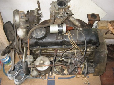

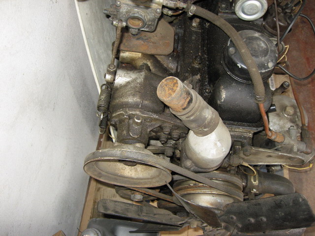

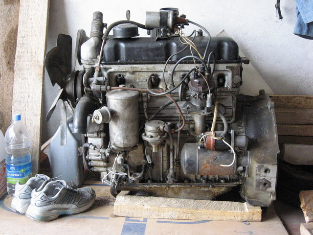

картер сцепления надо будет искать автомобильный, выпускной коллектор там будет вверх,
впускной однокамерный, шкивы помпы другие, карбюратор другой, куча мелочевки.
Я бы не брал, тем более б\у и откапиталенный с неизвестным качеством.
Новый - еще можно подумать, ради поршневой, к\вала и пр.
А б\у - думаю, не стоит.
Товарищ один мучался с таким.
Фотки оттуда.
Фотки оттуда.
