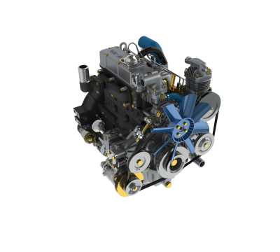

ММЗ новый моторчик сделали http://www.po-mmz.minsk.by/catalogue/3/IvanSkvor писал(а):Логично тепрь ждать тему " установка Д-240 на Волгу".
Вот лодочники трут про него http://forum.katera.ru/index.php?/topic ... dizel-mmz/

100НМ при весе 200кг - они эбонита объелись это Г в лодку пихать?Волголог писал(а):ММЗ новый моторчик сделали

Лодки разные бывают. У меня , например в 9-ти метровой 7-тонной стоит мотор 36 сил/3000 оборотов. Вполне хватает.George писал(а):100НМ при весе 200кг - они эбонита объелись это Г в лодку пихать?Волголог писал(а):ММЗ новый моторчик сделали
