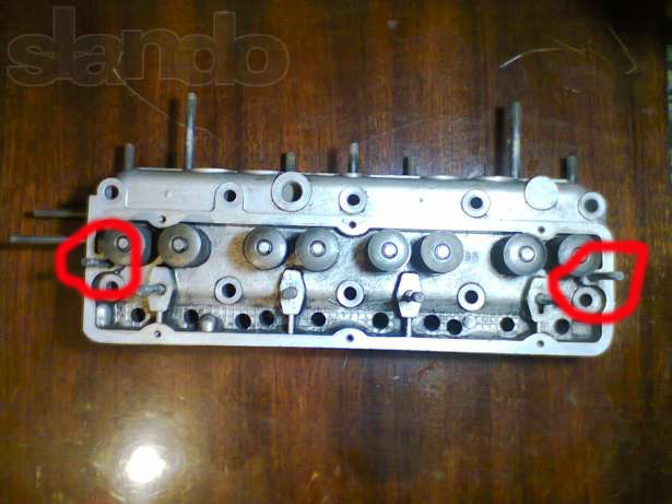

Извиняюсь что создаю много тем но я никак немогу подобрать головку. Попадается всё что угодно только не то что надо. Предлагают голову 402 скажите она пойдёт на 24й и ещё не пойму что за хрень прикручена там где должна быть помпа, и если эту хрень открутить туда станет помпа? Заранее благодарен
-- Чт апр 10, 2014 11:46 am --
И е щё есть лишние шпильки там где коромысло они не помешают креплению коромысла или клапанной крышке?
-- Чт апр 10, 2014 12:01 pm --

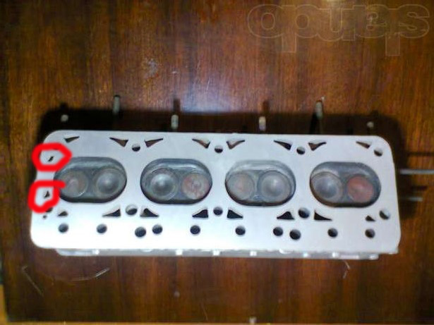

И ещё нашел отличие лишние отверстия которых в моей голове нет их прокладкой закроет или как?

По моему это Уазовская ГБЦ.
Шпильки(4 шт.?) крепления корпуса термостата на 10мм?

Рано выводы делать, надо смотреть по креплениям помпы вместо термостата. От 417 УМЗ головка подходила на 24Д и помпа вставала на место термостата, здесь я думаю тоже встанет, только водораспределительную трубу надо будет ставить.

Шпильки 4 а диаметр не могу сказать предложение в интернете так что все выводы делаю по фото единственное знаю на головке выбито 402,1,100,30,10

Ну так прикинь помпу от 24-ки на эти шпильки, на их длину не смотри их можно заменить на родные.

Башка подойдет, только надо со старой водораспределительную трубку переставить. 421-я башка лучше 24-й, больше диаметр выпускных клапанов.

Mortis писал(а):Башка подойдет, только надо со старой водораспределительную трубку переставить..
А где эта трубка находится и что это за трубка?
