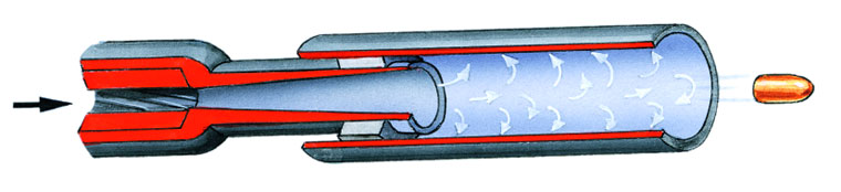

Товарищи, извиняюсь за возможный оффтоп. С некоторых пор меня заинтересовала идея глушителя-эжектора (насадка Холзера) http://technicamolodezhi.com/rubriki_tm ... a_ekzotika Никак не найду времени сесть, прочитать и высчитать... Так вот, меня интересует возможность применения девайса такого типа на несколько иной тепловой машине - ДВС. Кто что думает по этому поводу?
