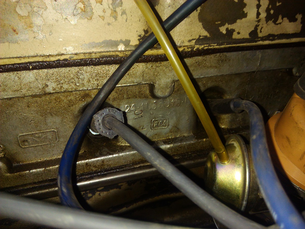

вот преобрел год назад сеё чудо автопрома, судьба авто не известна, известно что последний хозяин ее покрасил и умер. пригнал я домой ее, стояла она под забором зиму, все хотел продать, но тут что то решил завести а не заводится, отдал ее одному "умельцу" тот поставил какой то карбюратор от копейки, накрутил зажигание, в общем завелась она. но на холостых стреляет в трубу, и всю ее колбасит. почитав форум полез мерять давление, во всех цилиндрах на прогретом моторе, как я понял мотор 24 (на фото номер) 6 очков, это нормально или нет? и вот когда меряли давление, от крышки трамблера токнуло ебом. и провода так же бьются не приятно блин. подскажите что смотреть что крутить? забыл совсем свечи менял старый были как кирпичного цвета, только темнее чуть чуть.

насколько я знаю, давление в 6 очков - это не есть гуд. то, что ты прислал - не номер мотора, кстати, а каталожный номер ГБЦ. номер мотора расположен на блоке внизу справа, недалеко от бензонасоса. если в номере увидишь 24Д, значит, мотор под 92, если 2401 - то под 80 бенз (у них степень сжатия разная). Хотя бывает и так, что владелец устанавливал голову под другой бенз. карб от копейки лучше замени на родной, только перебери и настрой его (по-моему мнению). провода и свечи я на своей сразу после покупки выкинул и поставил новые, тебе советую то же сделать, только сначала определи под какой бенз машина, потому что марки свечей под разный бенз разные.

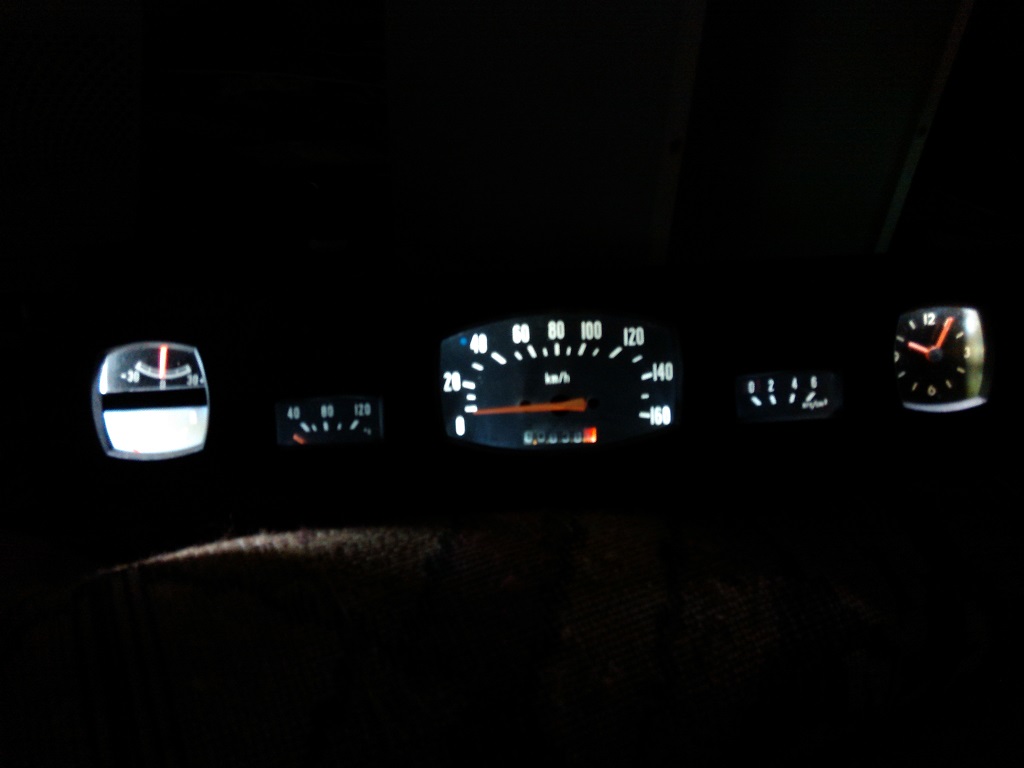

-- Пн сен 01, 2014 22:30 pm --
вот такая вот панелька получилась, купил метр диодной ленты, и приклеил ее внутри панели.
