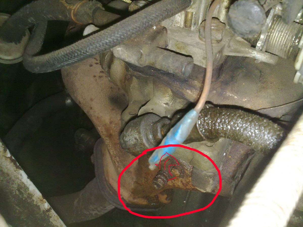

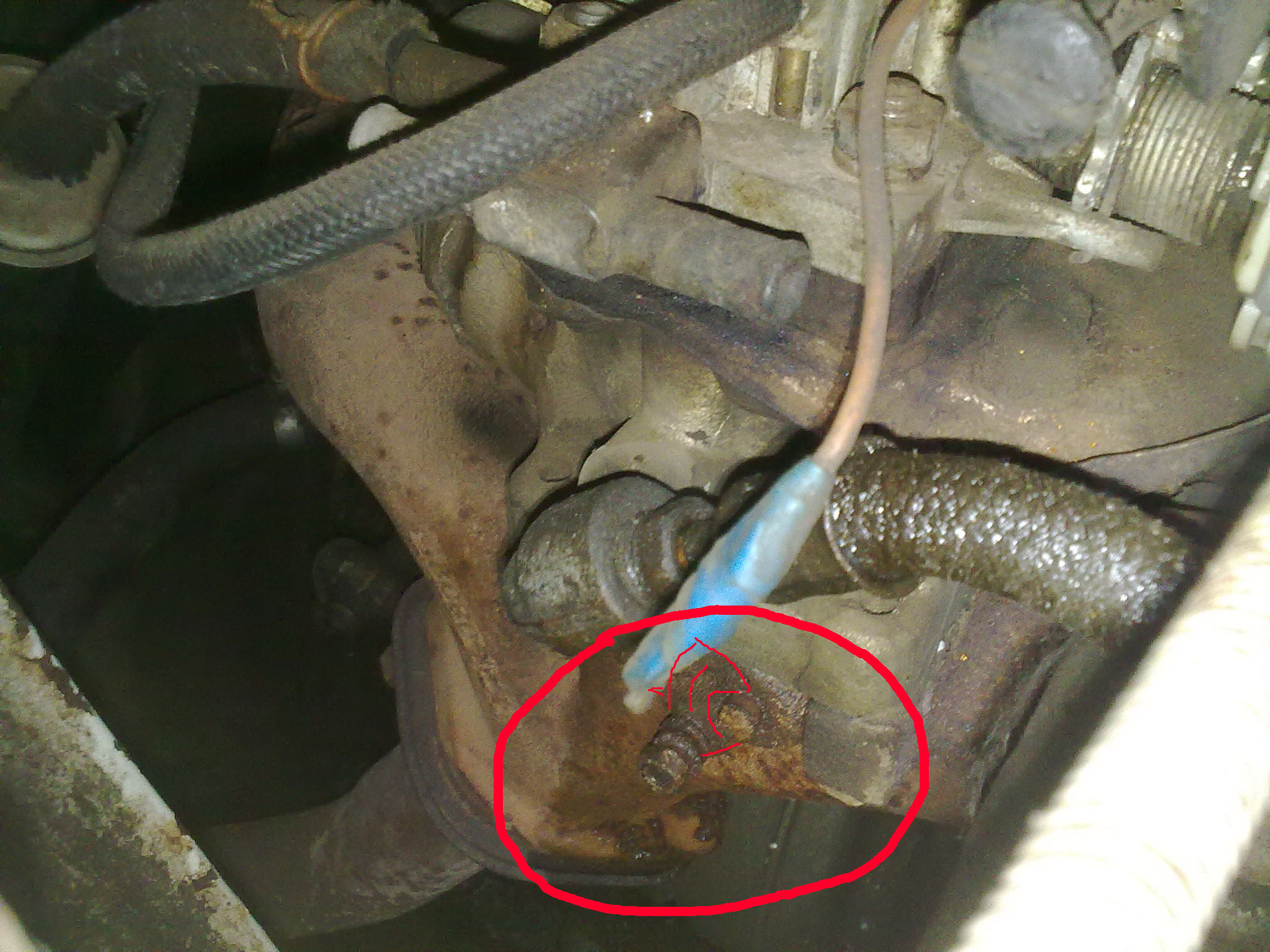

Переключатель этот на выпускном коллекторе же... Поэтому тут спрошу)
В общем, захотел я себе сделать зиму, давай крутить, а переключатель этот гнилой оказался, просто отвалился, и всё. Пробовал ВДшкой брызнуть на вентиль этот и плоскогубцами повернуть, что-то не особо.
Вопрос: что делать?
И даже предполагаемые варианты ответа попробую сгенераровать...
а) забить
б) купить новый коллектор
в) сделать, как советовали, подвод горячего воздуха в карб от жаровни и забить
г) поставить новый коллектор и сделать, как советовали, подвод горячего воздуха в карб от жаровни
Спасите, товарищи :sos:
Пы.Сы. даже фото приложу... Оно-то не нужно, но раз есть, то почему бы и не приложить. Когда ещё такая возможность будет.

Arnold Теплый воздух подводится в карбюратор, чтобы не обмерзали дозирующие элементы. А коллектор подогревают для того, чтобы смесь не конденсировалась на его стенках.
С неисправной заслонкой подогрева коллектора ездить оно будет без существенных нареканий. А вот без подачи теплого воздуха в карб - может глохнуть в самый неподходящий момент )
З.Ы. у мну вообще выломана внутрях эта заслонка. Забил. :)

Значит побегу за трубками) Спасибо)

Да там даже ломать не пришлось. двумя пальцами тронул, и оно отскочило)
Re: Зима-лето
Сообщение Mortis » Ср мар 26, 2014 21:12 pm
Оно у всех отломано, обычно в положении "лето". Жиклеры в стоковых карбах стоят с запасом, так что зимой никакой дерготни от этого не будет. Итого: забить.
