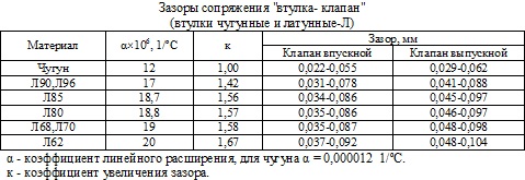

Направляющая втулка - один из путей отвода тепла от клапана. Применение бронзы(латуни) как материала втулок продиктовано в два раза большим, чем у чугуна, коэффициентом теплопроводности. Латунные втулки требуют большего зазора в паре "втулка - стержень клапана" из-за возможного "схватывания" клапана во втулке, т.к. у бронз и латуней существенно больший коэффициент линейного расширения (α). Марка латуни для втулок необходима от Л80 до Л96, т.е. с высоким содержанием меди в сплаве.
"Схватыванию" способствует и недостаточная твердость стержня клапана. Во фрикционной паре "сталь - бронза(латунь)" твердость стальной поверхности должна быть HRC50-60.
Использовать латунные втулки можно: - если знаешь марку материала втулки, - если есть чем измерить Ø отверстия и чем разворачивать отверстия.
Оценка состояния пары "поршень - цилиндр" через люфт - дедовский метод. Чтобы двигатель после ремонта имел хотя бы 60% ресурс зазор следует оценивать только измерениями.
Удачи на дорогах и во всех начинаниях!

Михалыч152 направляйки рекомендуется резать обычно из Бронзы. БРАЖ 9-2 и БРОЦС 5-5-5. При установочном зазоре в 3-4 сотки ничего не прихватывает.

Можно конечно и из бронзы - меди в них достаточно, но почему-то "Ауди" и "Вольво" остановились все-таки на латуни. Скорее всего из соображений стоимости. А кто-то , в частности на "Опель-Рекорд Е", втулок вообще не делали, - направляющие отверстия сформированы прямо в "мясе" чугунной головки.
Что выбрать каждый выбирает самостоятельно.
