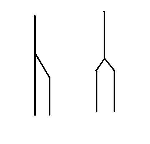

Доброго времени суток форумчане. вопрос такой бродил бродил по газовскому магазину и увидел штаны двух видов принцип такой на одних труба входит в одну как бы как обычно стоят у всех такие, а другие сдваиваются совместно кому непонятно вложил картинку,в чем отличия кто такие юзал они пердёжные ?

Одни из этих штанов 3102 с мотором ЗМЗ 402, а вторые - для 2410 с мотором 402.
Какие от какой убей не помню, но посмотри на свою и все поймешь.
Причем, говорят, что от 3102 на 2410 поставить можно, а наоборот - нет.
Хотя я лично ставил. Может повезло просто.

Sera писал(а):Одни из этих штанов 3102 с мотором ЗМЗ 402, а вторые - для 2410 с мотором 402.
Чуть не так, один вариант (арт. 31029-1203010, 31029-1203010-20) на Г- 31029, Г- 3110 с ДВС ЗМЗ- 402, а второй вариант (арт. 3102-1203010-01)на Г- 2410, Г- 3102 с ДВС ЗМЗ- 402. Причем первый вариант с двумя артикулами так- как есть вариант под КПП 5ти ступку, есть вариант под КПП 4х ступку.
