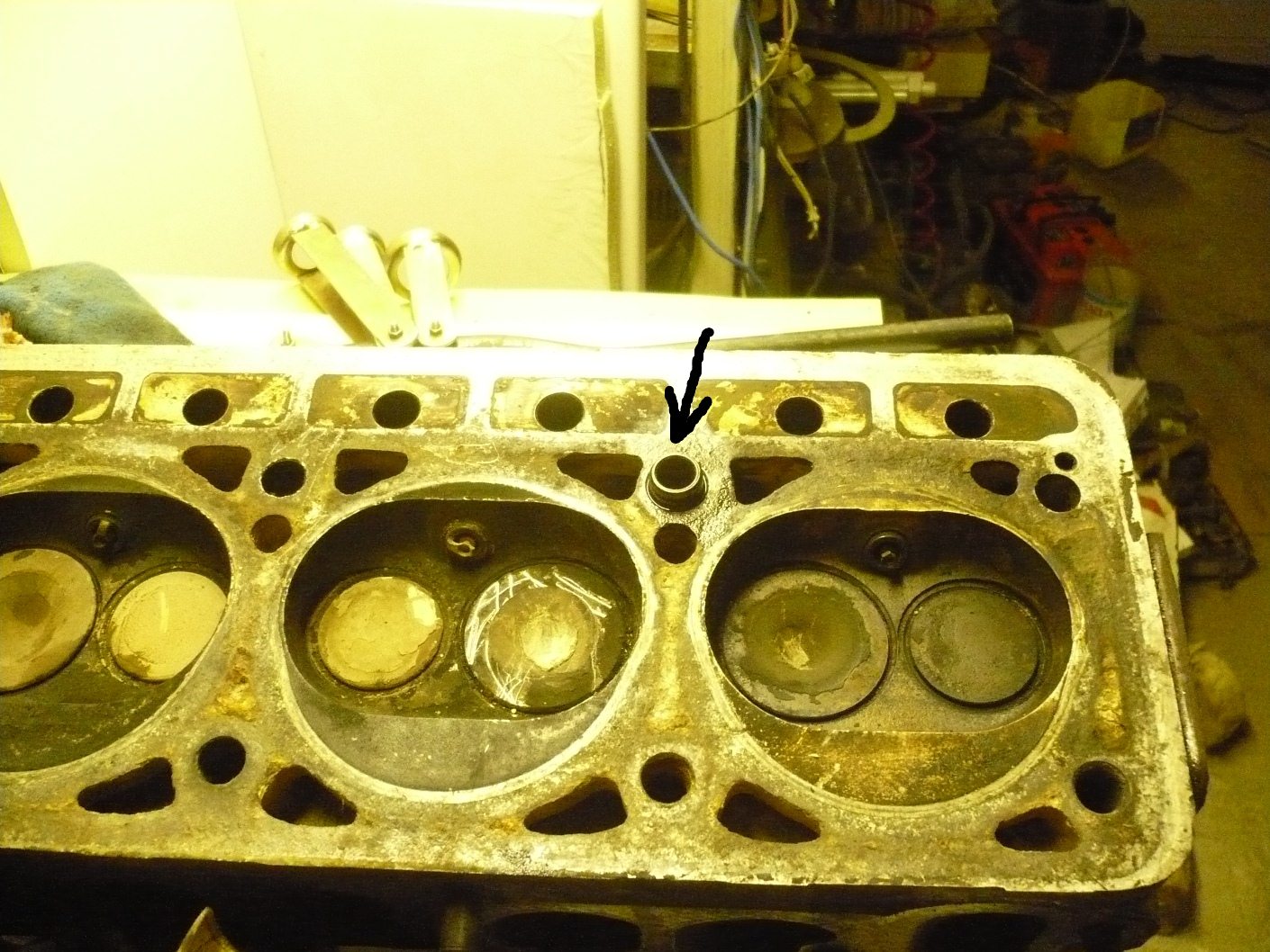

Сообщение kotcom » Вс авг 29, 2010 21:51 pm
Ну да, одна осталась в блоке а энта скорее всего прикепела.Z.A. писал(а):Х.з. если честно. Может, резьбу в ней нарезать? Болт ввернуть и выстучать по болту с противоположной стороны. Если мне мой склероз не изменяет, то втулка ента должна быть на блоке.

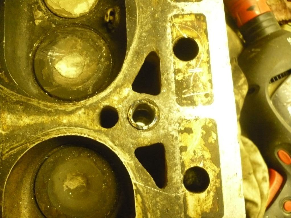

Шпилечный канал 12мм, внутренний втулки 11.5, даже зацепиться не зачтоZ.A. писал(а):Или можешь взять какой-нибудь болт подходящего диметра что бы плотно входил в шиплечный канал,он в нее упреться, и опять же выстукивать.
