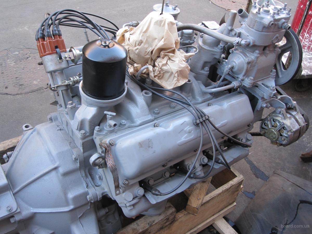

Есть ГАЗ 24 и есть грузовик ЗИЛ-130, появилась идея установить двигатель от ЗИЛа в ГАЗ.
ТЕХНИЧЕСКИЕ ХАРАКТЕРИСТИКИ двигателя ЗИЛ-130:
ЗИЛ 5081.1000401 V-образный, четырехтактный, карбюраторный, верхнеклапанный
Тип двигателя: V-образный, с жидкостным охлаждением, карбюраторный
Число цилиндров: 8
Прядок работы цилиндров: 15426378
Диаметр цилиндров: 100 мм
Ход поршня: 95 мм
Рабочий объём: 6 см3
Степень сжатия:6,5
Максимальная мощность: 150 л.с.
Давление масла: 2 - 4 атм
Сухая масса двигателя: 445 кг
Двигатель в газ 24 от ЗИЛ-130
