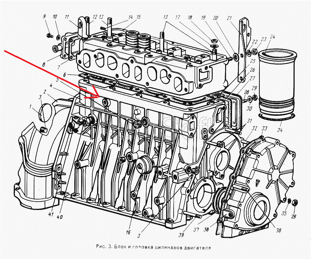

В общем суть вопроса такова : у отца обломилась шпилька на двигле (402) , по середине (2), посоветуйте как её лучше высверлить либо ещё чего что можно сделать. Он до этого ездил наверно года полтора без этой шпильки и было все ОК, а тут дал машыну знакомому, он её перегрел и в общем потек тосол неружу как раз в том месте где нет шпильки.

такая же проблема двиг 24Д только вторая с конца со стороны коллектора,торчит сантиметров 10 из блока грели охлаждали матерились 10 дней в керосине отмачивали стучали шпильковёрт калёный сломали,сейчас травлю азоткой если поможет оповещу и рецепт дам, может кто знает что это там за болт? какраз на против шпильки этой зачем он с завода там стоит

Re: Обломилась шпилька, что делать?
joli
Я так понимаю шпилька со стороны коллектора, вторая если считать от моторного щита?
На блоке прилив с резьбой напротив этой шпильки раньше использовался для крепления трубки обратки печки.

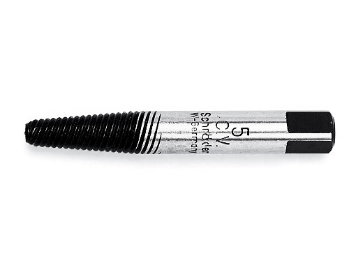

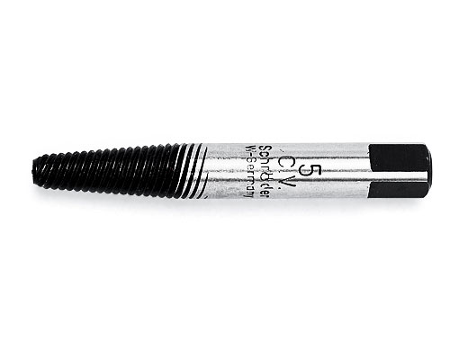

мотор 5 тысяч
Сверлишь небольшое отверстие и покупаешь экстрактор, он имеет конусную левую резьбу, его заворачиваешь и выкручиваешь обломок.joli писал(а):так на вопрос кто-нибудь ответит ,а то сразу двигатель менять все богатые я смотрю на волгах ездиете
