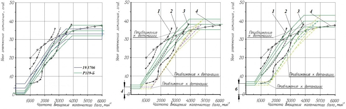

Двигатель ЗМЗ-2401 имеет степень сжатия 6,7, что соответствует высоте ГБЦ 98мм. Центробежный регулятор в приборах Р119-Б и 19.3706 имеют весьма широкие поля интервалов характеристики регулирования. Привожу наглядно эти поля на левом графике.
На среднем и правом графике приведены характеристики регулирования с установочными УОЗ 4º и 6º по середине интервала. Там же имеются следующие обозначения:
1 - граница детонации на высокооктановом бензине или на стандартном бензине с пониженной степенью сжатия;
2 - граница детонации на стандартном бензине Аи92, двигатель с нормальной степенью сжатия;
3 - граница детонации на низкооктановом бензине или на стандартном бензине с повышенной степенью сжатия;
4 - кривая оптимальных углов опережения зажигания.
Как видно из графиков, при установке УОЗ 6º на низких и средних оборотах с мощностью и экономичностью все хорошо. На высоких оборотах характеристика регулирования уходит довольно далеко от кривой оптимальных углов. В результате этого кроме снижения мощности при продолжительной работе с высокой нагрузкой появляется опасность возникновения доискрового зажигания, следствием которого обычно бывает выгорание центрального электрода свечи или даже прогар поршня. Установка УОЗ 4º несколько улучшит положение дел на высоких оборотах, но уведет характеристику от границы детонации на низких и средних оборотах, в результате этого ухудшиться динамика и возрастет расход топлива. Можно конечно установить УОЗ 2º, в результате этого на высоких оборотах характеристика регулирования приблизится к кривой оптимальных углов, но на низких и средних оборотах резко ухудшиться динамика и возрастет расход топлива. Как известно высокооктановые топлива горят медленнее и требуют больших УОЗ, поэтому для обеспечения полноты сгорания придется склоняться к УОЗ 6º, а может и больше.
Какая из трех зеленых линий характеристики регулирования соответствует центробежному регулятору твоего трамблера неизвестно никому. Правда если имеешь возможность снять характеристику регулирования но стенде СПЗ8-М, думаю в Приморье его можно легко найти в комплекте армейских ПАРМ, будет заметно проще.

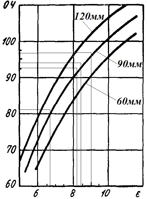

Мало того, в литературе можно встретить график зависимости расчетного ОЧ топлива от степени сжатия в зависимости от размера цилиндров для двигателей с жидкостным охлаждением. ОЧ на графике определены по моторному методу. Реальные(практически используемые) ОЧ для двигателей ЗМЗ будут несколько ниже, т.е. в пределах товарных топлив.
ОпрОЧпо Воинову.jpg (97.48 КБ) 11459 просмотров
Думаю этот график исчерпывающе ответит на вопрос о последствиях.

Михалыч, графики довольно странные по той причине, что стандартный максисум по центробежному опережению 16-19 градусов при 2000 оборотах валика, то есть 4000 коленчатого вала. Сделать, по опыту, 20-25 возможно и детонации на больших оборотах не прослушивается. Как раз кручу трамблеры на СПЧ 14

Iv, не забывай дорогой, что 16-19º это угол поворота валика трамблера и его тоже надо удваивать, а на графиках по оси ординат " УОЗ по углу поворота КВ". Мы ведь УОЗ выставляем по меткам на шкиве КВ.
Под доискровым зажиганием следует понимать КЗН и КЗП (калильное зажигание от нагара и от перегретых поверхностей) это еще не детонация. Если КЗН (рокот) сопровождается глухими стуками, то наличие даже интенсивного КЗП в одном из цилиндров на высоких скоростях движения остается незаметным.
Прокрутка трамблеров на стенде позволяет получить истинные характеристики регулирования. Следующий этап, - изменение характеристики и оптимизация процесса сгорания.

Михалыч, тут вот какое дело. По графикам, на низких и средних оборотах характеристика довольно близка к оптимальной, на высоких- уходит в сторону зоны детонации. Но, к примеру, Умз с грушевидными камерами сгорания как раз детонирует на средних оборотах, то есть график УОЗ для него слишком крутой. На высоких оборотах работает без высокооборотной детонации. Это логично, так как по мере роста оборотов потребность в октановом числе топлива падает. У меня идея как раз сделать небольшой преднатяг первой пружины и наоборот, ослабить вторую, что бы макс. угол вырос, но сам процесс опережения был несколько более пологим. Порог детонации зависит от нагрузки на мотор. Наши графики снимали с ВСХ мотора при максимальной нагрузке на маховике? Либо пороговая- увеличивали нагрузку до тех пор, пока не проявлялась детонация?

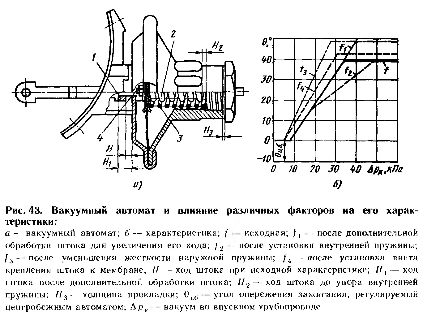

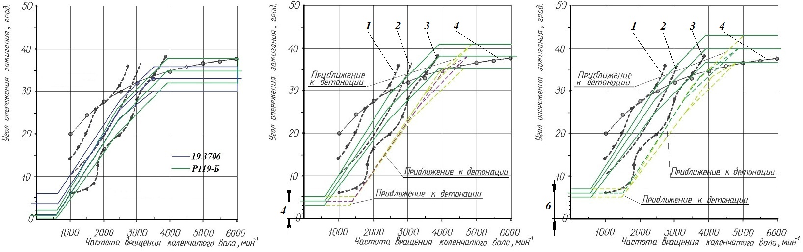

Iv, дорогой, твоя идея абсолютно правильная. Установка УОЗ - есть перемещение характеристики регулирования по графику "вверх-вниз". Далее уже тюнинг характеристики регулирования: изменение её положения "влево- вправо", изменение места точки перегиба на ней, и изменение угла наклона после точки перегиба.
Изменение её положения "влево- вправо" достигается изменением натяжения первой пружины.
Изменение места точки перегиба достигается изменением длины свободного хода второй пружины.
Изменение угла наклона после точки перегиба достигается изменением упругости второй пружины.
Все это делается для оптимизации процесса горения в цилиндрах за счет максимального приближения к границе детонации и кривой оптимальных углов опережения зажигания.

Порог детонации от нагрузки помогает обойти вакуумный регулятор, методы его тюнинга выкладываю.
Но изначально надо определиться, какую степень сжатия хотим использовать и на каком топливе, т.е. к какой кривой границы детонации будем приближаться(удаляться).
