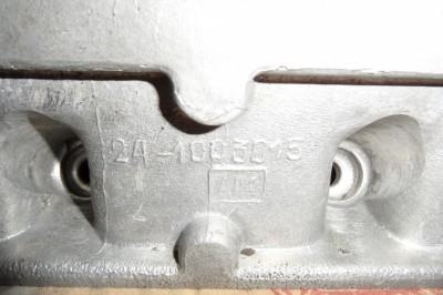

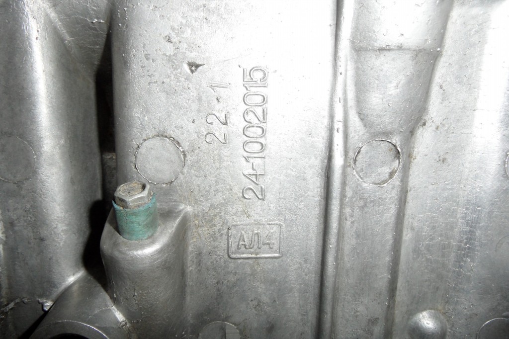

Приобрел себе газ 24 экспортный вариант,решил сделать капиталку т.к авто уже 32 года и не разу даже масло не менялось в движке, только доливалось,картина выглядит ужасно. прочитал много информации по этому поводу, и не могу определить что за агрегат стоит, на блоке выбито 402Д на головке 402-10 высота головки 98мм высота штанг 285 компрессия в пределах 8,я знаю точно что головка родная.помогите точно определится под какой бензин движка???и еще странно разобрал башку, 2 недели мучился,чем только не замачивал дошло даже до PEPSI Но в конечном итоге выдернул ее тельфером, снял клапана кстати немного люфтят должно ли так???смотрю а там нет маслосъемных колпачков нужно ли их ставить и на какие клапана.Прошу помочь в этом вопросе,благодарю за любую информацию!!!

Если ГБЦ 98мм, то двигатель под 80-й (76-й) бензин. Штанги правильные 284.5-285мм. Мотор судя по всему 402-й. Помпа на блоке или на гбц??? Клапана не должны люфтить в направляющих втулках. Скорее всего втулки и клапана под замену. Маслосъемные колпачки ставить нужно, на все клапана. Видимо они просто рассыпались от времени.

HIJACK, у меня бошка под 80-й на родном моторе была и на 402-м, который вкинул пару лет назад. Компрессия на обоих в районе 8 - 8,5. Такчто нормальное явление. По мануалу вроде 6,7 должна быть. А под маслачки можно старые направляющие переточить если они не разбитые. Новодел как правило гораздо хуже качеством.

6.7 - это степень сжатия. Компрессия - величина ориентировочная, 8 - это нормально со СЖ 6.7, и мало с СЖ 8.2!

Зачем разобрал мотор? Какой пробег был? Помпа на головке или на блоке? В 79 году ставился 24д, смотри в документах про замену кузова или замену мотора. Если все работает то по-моему мнению нех разбирать, а то потом то шпильку сломал то еще чего ...

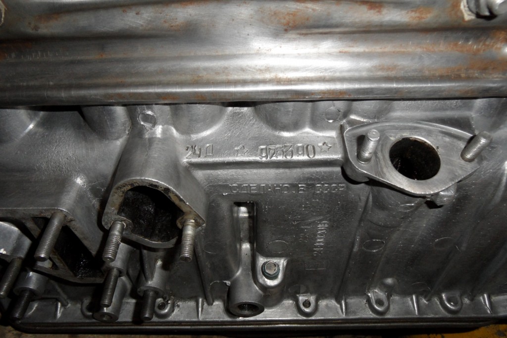

Разобрал потому что при сливании масла половины воды слил половину масла,да и от масла жуткий осадок в виде кусков,которые могут засорить масленые каналы, если уже не засорили да и давление масло было ниже 1,вот решил полностью промыть движок.да еще обнаружил что колен вал бегает вдоль движка примерно на пол сантиметра,+ подтекала сальниковая набивка короче дел на месяц :crazy: пробег 130000. помпа на головке. на блоке выбито 24д, не про какую замену кузова или двигателя не может быть и речи, все стоит родное,да наверно даже и масленый фильтр стоит родной, масло ни когда не менялось, только доливалось.короче прежний владелиц с ней не парился,странно как она сохранилась в приличном виде :saint:

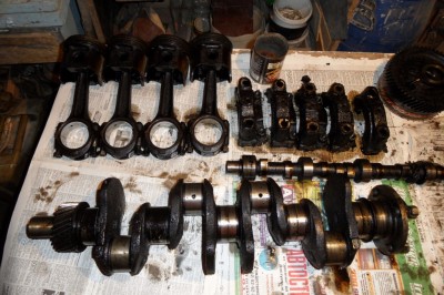

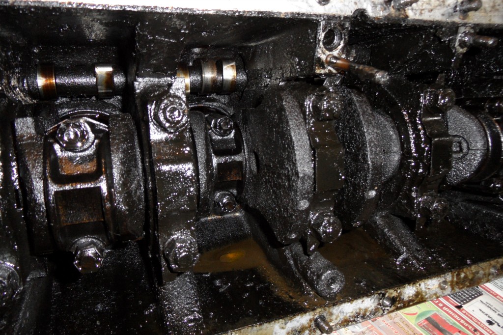

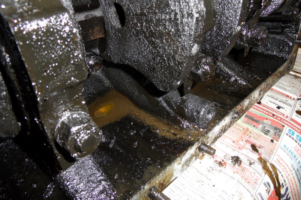

Наконец то нашел время чтоб разобрать движок,вот какой ужас творится в нем :sad: буду теперь отмывать все это "Г"

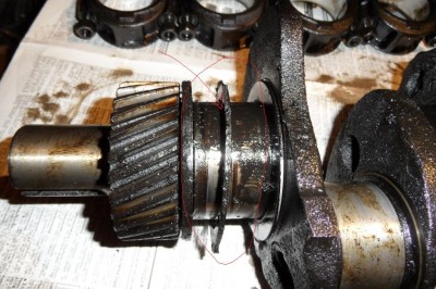

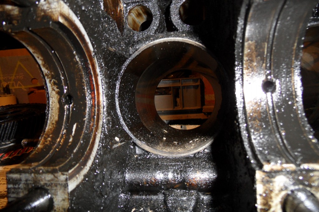

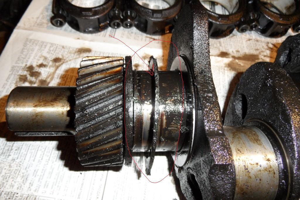

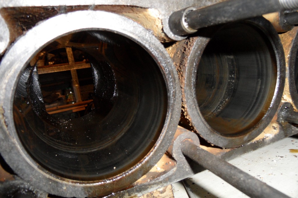

Друзья!! Подскажите как снять цилиндры???? пробовал молотком через деревянный брусок, ни в какую наглухо прикипело, сильно бить побоялся конечно,кто как и чем снимал подскажите пожалуйста?и еще я правильно понял что продольный люфт коленвала регулируется шайбой отмеченной на 1 фото?

Вид ужасающий конечно :mad: Продольное перемещение регулируется толщиной передней упорной шайбы, которая обведена красным. Зазор между этой шайбой и передней плоскостью КВ должен бать в районе 0.175мм, в идеале 0.1. В новые книжки не смотри, допуски увеличили более чем в 3 раза :crazy: . На газель уже допуск до 0.4мм...
Гильзы снимешь только съемником специальным, представляющим собой две пластины и болт. Одна пластина или уголок укладывается сверху поперек цилиндра через небольшую деревянную проставку (что бы гильза смогла приподняться). Другая пластина представляет собой отрезок длиной 90-91мм со скругленными краями (на вид как серьга рессоры), в принципе чем шире, тем лучше. Можно вообще сделать круг диаметром с посадочное гильзы, с отверстием под болт посередине. Затем болтом или резьбовой шпилькой все это дело скрепляешь и тянешь со всей дурацкой мочи. При благоприятном стечении обстоятельств гильзы выйдут.

Гильзы снимал для уверенности что все в порядке,ну для прочистки от накипи и ржавчины,ржавчина не пощадила их, можно фотки посмотреть в другой теме (вопрос по сборке движка 24д)
михаил с Ice_Man
Спасибо!у знакомых этого съемника не было,а покупать что то не хотелось,я аккуратненько с помощью алюминиевого стержня и молотка простукивал крест на крест и так потихоньку выбил без последствий,я уже все отмыл,отмывал железной щеткой и бензином,по другому ни как, продул все каналы, сейчас собираю,ПОСОВЕТУЙТЕ какие поршневые кольца прикупить?какой ценовой категории и какой фирмы?

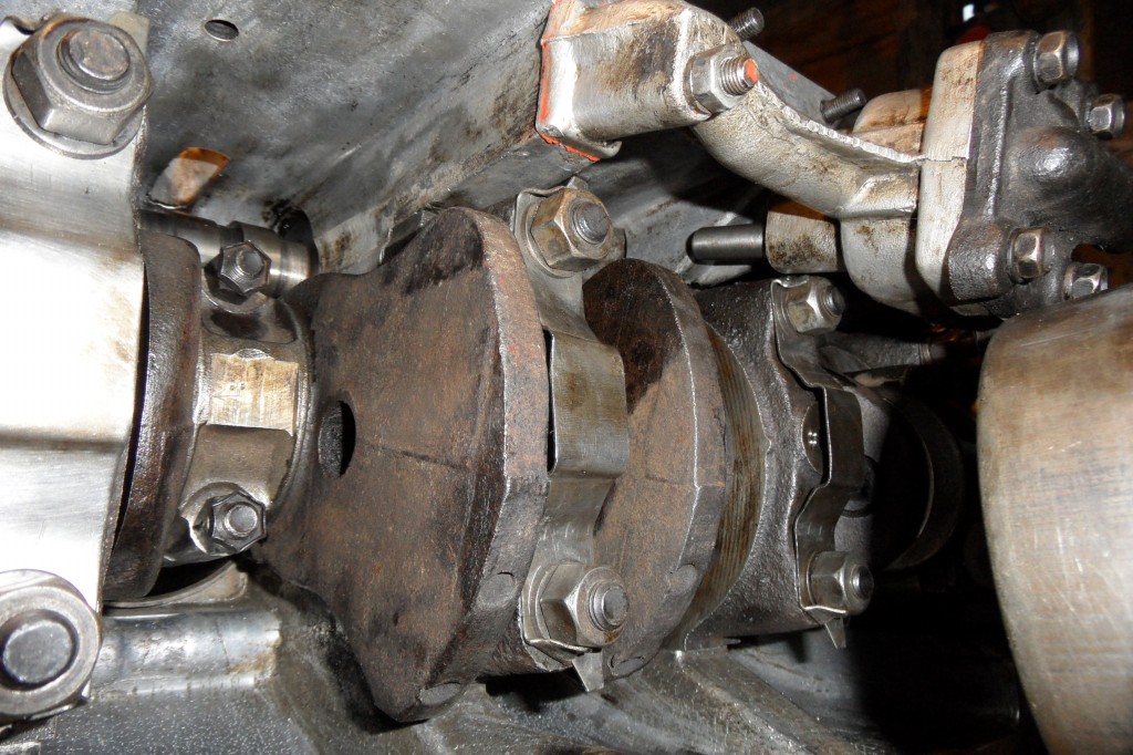

-- Вт июл 31, 2012 18:38 pm --
вот как выглядит движок после мойки
