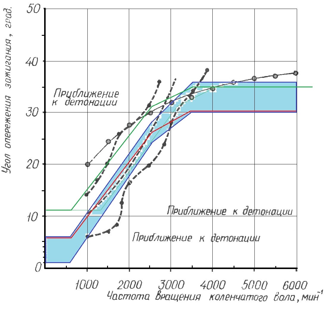

Предварительно считаю, что лучше тюнинговать распределитель 19.3706.
Из интервала выбрать: на частоте 600 об/мин УО 6º, а на частоте 3500 об/мин УО 30º, т.е. сделать характеристику регулирования меньше по высоте. Середину характеристики на частоте 2500 об/мин оставить на месте, т.е. УО 26º. На выложенном графике новая характеристика регулирования изображена красным.
Установить УОЗ 10-11º- зеленая линия, и уйти от средней кривой границы детонации вправо - тонкая зеленая линия. Примерно как-то так: овцы - сыты, а волки - целы.

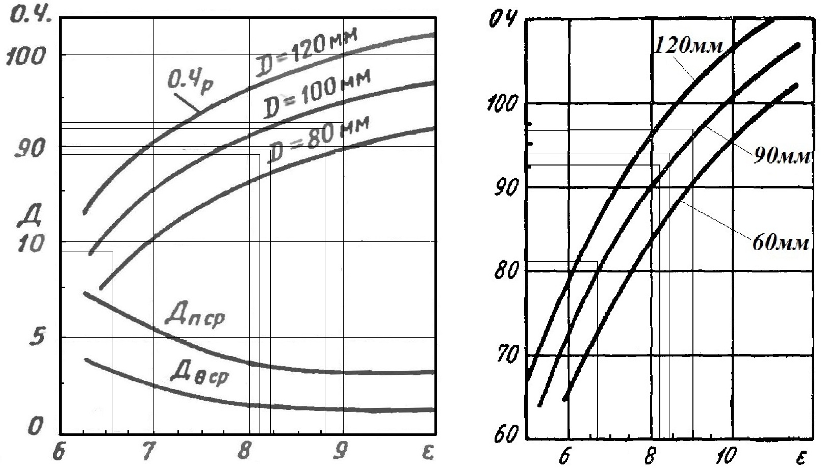

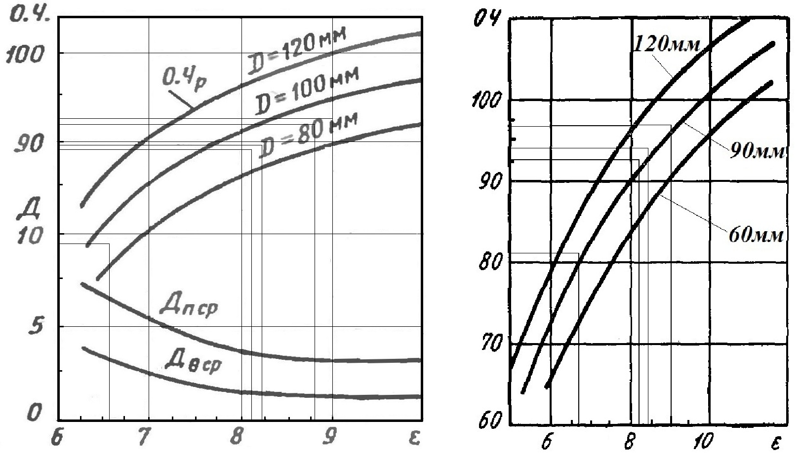

Iv, выкладываю графики зависимости ОЧ топлива от степени сжатия в зависимости от размера цилиндров для двигателей с жидкостным охлаждением.
Левый по Дмитриевскому, правый по Воинову. Напоминаю, что ОЧ по моторному методу. Обращаю внимание, что для СЖ= 9 расчетное ОЧ на обоих графиках 93-97. Исходя из таблиц детонационных характеристик двигателей у Дмитриевского, максимальные ОЧ на 1-6 единиц ниже расчетных ОЧ, - значит максимальное ОЧ где-то 91, ближайший по ОЧМ АИ-98Супер с его 88 единицами.
Я ничего не хочу утверждать, я только констатирую факты. Решение по используемому топливу за тобой!
