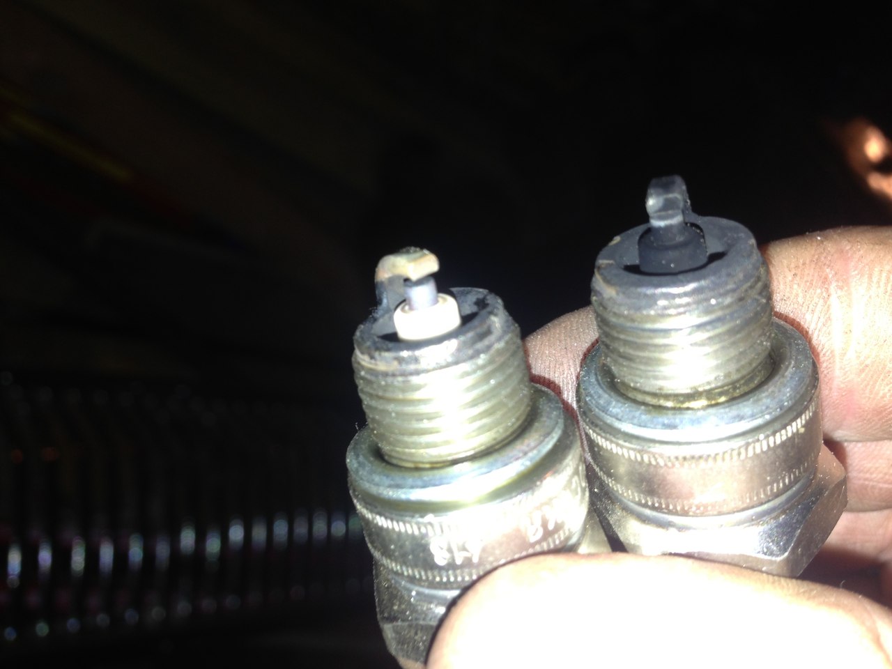

Привет Волговоды, прошу совета. Заметил что машина начала чихать в выхлоп при вытянутом подсосе на четверть при прогреве, как будто икра пропадаит иногда. Причем все новое и настроено, решил вывинтить свечи, и такая картина: 1я и 4я свечи чистые, а 2я и 3я с черным нагаром. Поставил чистые свечи, все стало хорошо. Вопрос, почему неравномерно засрались свечи? Стояли энгельс А14, пока что поставил Бриск А17. С учетом того нагар не масляный, мс колпачки новые!
змз 24Д, карб 126Г, БСЗ с ДХ
Мое мнение что возможно мелкий зазор в свечах энгельс или в 2 и 3й цилиндры подается более богатая сместь тк они ближе к карбу :nice:
Спасибо.

Потому что вторая камера в карбе имеет обогащенные настройки, а коллектор так устроен, что смесь оттуда идет в основном во внутренние цилиндры. У всех так.

После прогрева свечи не смотрят. Их смотреть хорошо после часиков двух-трех по трассе в режиме 120-150 км\ч. Вот тогда они более менее честно выглядят.

На фото вижу, что на закопченной свечке зазор сильно меньше, чем на чистой. Такая свечка работать будет крайне паршиво. Зазор перед установкой выставляли? Проверять зазоры у электродов свечей перед установкой делать всегда и обязательно. Для ЗМЗ-402 с бесконтактной системой зажигания зазор на свечках 0,8-0,9. А потом уже следить за нагаром )

Спасибо всем, теперь стало все яснее)
