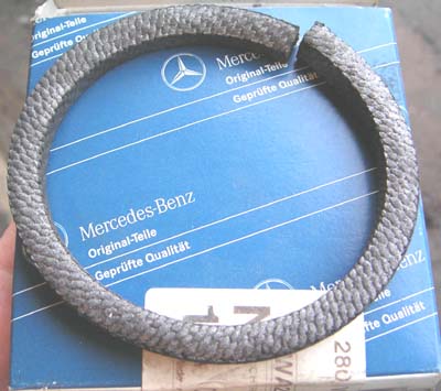

передний сальник - "рыжий" маслостойкий, задняя набивка - мерседесовская.
можно пожалуйста прокоментироватЬ эти 2 предметa - зачем такои вибор Изображение
и что именно ета за набивка ??? етa ?

Andzey, у нас в России такой переходник стоит порядка 10-15 у.е. Для 402ого движка очень удобно. Вот ссылка на мои фото где я как раз заснял его в его коробке и на моём 402ом движке. http://foto.mail.ru/mail/volga.24/1 Eсли ребята тебе помогут в его приобретении, то можешь попросить кого-нибудь. РАД БУДУ ОТВЕТИТЬ НА ТВОИ ВОПРОСЫ.
