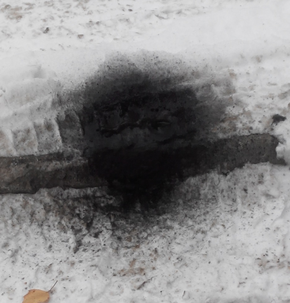

Собственно случилась беда с 2410, ЗМЗ 4021
Началось все с того, что в США выбрали президента. Я выглянул в окно - весь Екатеринбург завалило снегом, смотрю на боевую Волгу - стоит вся в снегу, решил пойти откопать ее, завел, огребаю снег. Снег я огребал минут 10, периодически подсос задвигал, в общем все штатно.
И вот заглядываю я под глушитель и вижу нечто... чернющее пятно которое появилось из под сливного отверстия в банке глушителя

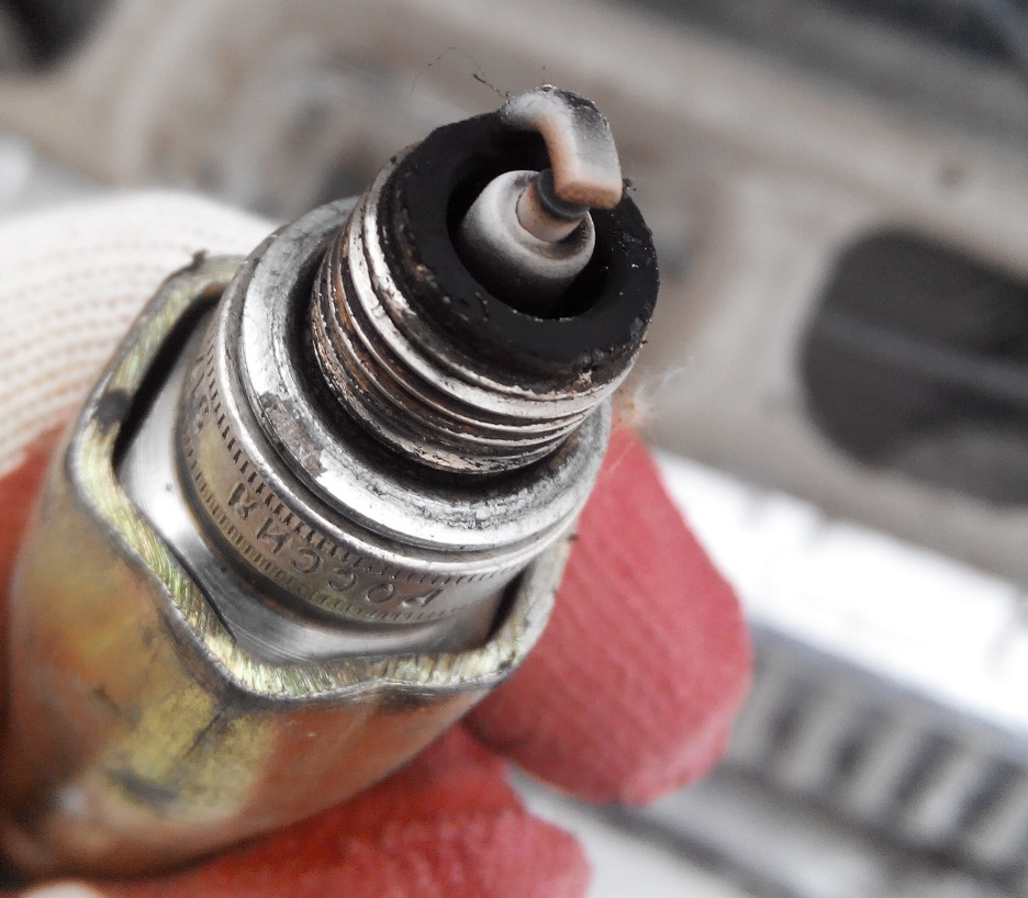

Выкрутил свечи, все свечи в хлам. Ну думаю богатая смесь идет, решил что надо настроить карб, и почистить его карбклоинером. Посмотрел значит у Евгения (Теория ДВС) ролик по карбклинерам - он одобрил только Mannol ну я его и купил. По инструкции задул в воздухозаборники, завел, еще раз задул... без фанатизма, и так ДВС работал минут 10 на холостом, пока я колупался в гараже.
