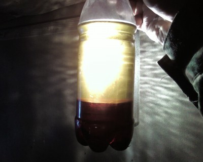

Небольшой отчет в тему БСК:
Проведал я сегодня свою ласточку, поставил перебранный карб, выехал из гаража... и таки понял что тормозов у нее опять нет :sad: точнее есть но они не растормаживаются, педаль на заведенном двигателе становится колом и загорается лампа стоп сигналов, машина не едет. И это не смотря на полную переборку прошлым летом всей тормозной системы, прокачку 3литрами БСК, заменой все РЦ вкруг, на новые ГАЗ, замена подтекающих резинок в клапане вакумника, и замена ремкомплекта в ГТЦ.. БСК заливал ОИЛрайт, другой у нас нет.
Она за зиму четко отстоялась на три фракции в бачке ГЦС - сверху желтая, середина красно-алая, на донце черные/рыжие хлопья как накипь в чайнике. Видимо опять резиновые манжеты распухли... опять все снова менять :crazy:
Подумываю о тормозах 2410 и ДОТ4 :sos:

BT878A писал(а):Небольшой отчет в тему БСК:
Надо не подумывать, а ставить! Все промывать от этой дряни и заливать качественный DOT4/DOT5...

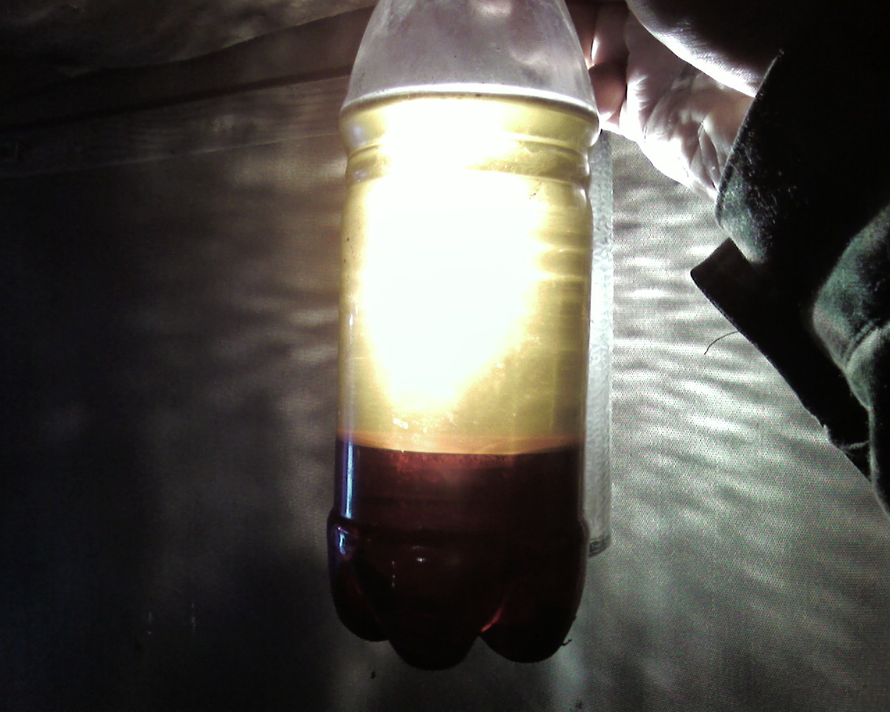

Самоварыч
Алексей, почему то ничуть не сомневаюсь что Ваша БСК Оил-Райт купленная у проверенных поставщиков по качеству вполне может конкурировать с БСК запасов СССР. Но согласитесь, она может сильно отличаться от того что продают в регионах :sad: У нас в Воронеже качественной БСК нигде нет. За все время поисков я лично смог найти только под заказ и то в одном только магазине!
В итоге привезенная БСК Оил Райт оказалась "паленкой" из-за которой распухли манжеты в ГТЦ и РЦ, а на металлических деталях остался розовый налет и теперь снова предстоит долгая процедура ревизии всей тормозной системы...
Замечу, продажа паленки явление отнюдь не единичное. И найти ее можно не только в Воронеже. Вот линк на исследование БСК совершенно сторонними людьми http://retroparts.7910.org/article_info ... icles_id=4 результаты почти ОДИН-В-ОДИН совпадают с теми что и у меня.
Ниже фотка, на которой видно как отстоялась купленная мной БСК в плотно закрытой таре за месяц. Это то что продают в Воронеже под маркой БСК-ПС Оил Райт (Тектрон). Вверху желтая, середина красная, внизу красный порошок. Жаль нижний слой порошка плохо видно (снимал на телефон).

kapitan_katalkin
Достоинств у оригинальной БСК помимо того что она рекомендована заводом довольно много. Например она прекрасно защищает от коррозии, нейтральна к резине манжет, густая а следовательно меньше шанс утечки через микрощели.
Другое дело что вместо нее часто продают откровенный хлам. Фото выше тому подтверждение.

Я вот посмотрел фото, представленное BT878A и честно говоря, сам обалдел от увиденной картины. Есть и у меня бутыли, которые стоят уже очень давно, лет по 5 наверное, но ничего подобного в них не наблюдается.
Это паленка!!! 100% !!!! Вот такую дрянь и гонят тоннами в регионы и продают. О чем я писал относительно запчастей в своей анкете, когда приезжаю к нам в область.

BT878A писал(а):Viktoriys
У Вас тоже БСК разложилась на три слоя как на фото что я выкладывал выше?
Абсолютно тоже самое!
П.С: прошу меня на "ты" называть, для "Вы" я не дорос ещё! :nice:

BT878A - майне система построена на 105м передке шаровом и вольвожопе сзади. В итоге мы имеем плавное, без рывков торможение. Со 160ти машина тормозит очень легко. Всем давно уже понятно, дисковые везде - решают. Кстати увода в сторону нет, даже если руль отпустить. Она будет и так тормозить прямо.
