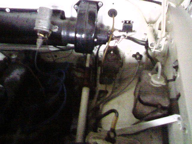

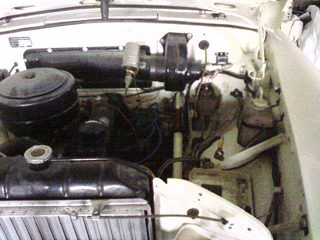

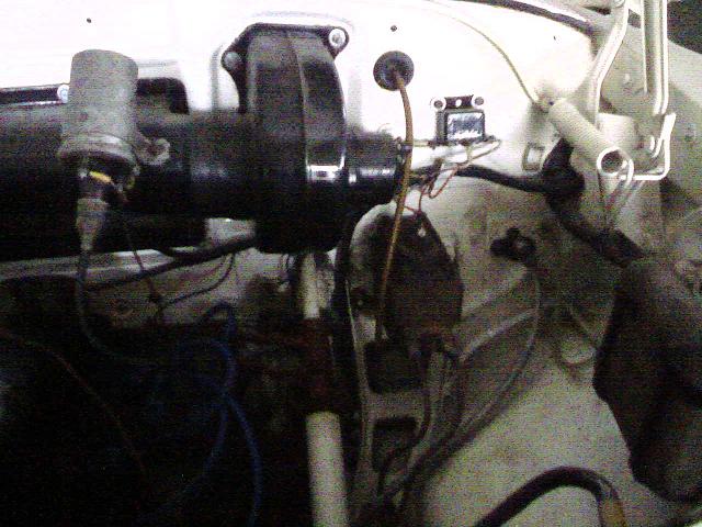

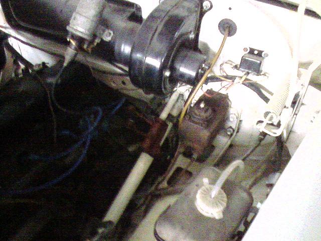

-- Пт ноя 29, 2013 12:49 pm --
Вот фото моторного отсека 21. Качество не очень, пасмурно. Сегодня смотрел на педали 21, подвинуть там можно по мелочам совсем. Не знаю хватит ли этого.
Замерял я диаметры ВУТ 3110 и БОШ: примерно 235 мм оба.
