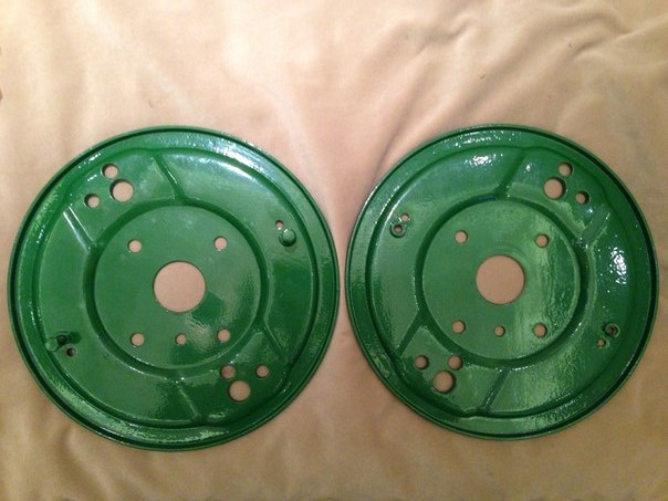

Привет всем форумчане, проблема у меня такая у меня такая - не могу разобраться с тормозными щитами. Недавно перебрал всю подвеску, все разобрал, все покрасил, купил новые тормозные цилиндры и начал сборку. Возник такой вопрос - по каталогу тормозной щит бывает левый и бывает правый, так в чем их отличие? вот они на фотке, объясните какой из них левый, какой правый.
так же непонятно насчет тормозных цилиндров. у меня есть два левых и два правых, но дело в том, что чтобы клапан прокачки был сверху, не получается поставить оба, например, левых цилиндра на один щит, получается что на одном щите и левый, и правый цилиндр будут, ни фига не понимаю....искал, да ничего дельного не нашел, просветите пожалуйста!
Сообщения: 3289
Re: Тормозные щиты
Сообщение VolgaDriver-52 » Вс янв 26, 2014 23:44 pm
Слева правый, справа левый. Вроде так.

а что это за дополнительное отверстие под центральным на щите? понятно, что четыре болта под поворотный кулак, а вот еще одно там непонятно для чего
