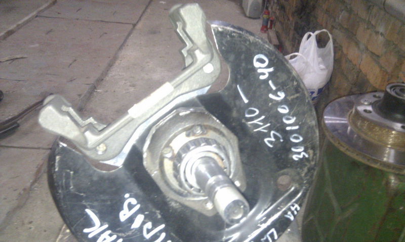

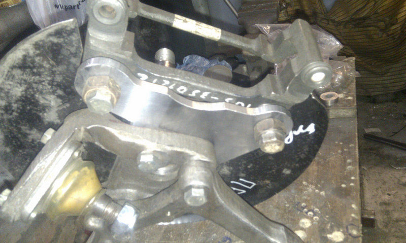

Продолжение переделки...
- Цапфа 3110 с обрезанными ушами и валом от Г-24
- Image00004.jpg (404.12 КБ) 11729 просмотров
- Проставки уже сделаны на заказ из 45-ой стали 8мм.
- Image00003.jpg (404.37 КБ) 11729 просмотров
- В сборе со скобой и модернизированной цапфой
- Image00002.jpg (395.29 КБ) 11729 просмотров
- Первые самодельные проставки из 3-ей стали 8мм.
- Image00001.jpg (391.9 КБ) 11729 просмотров

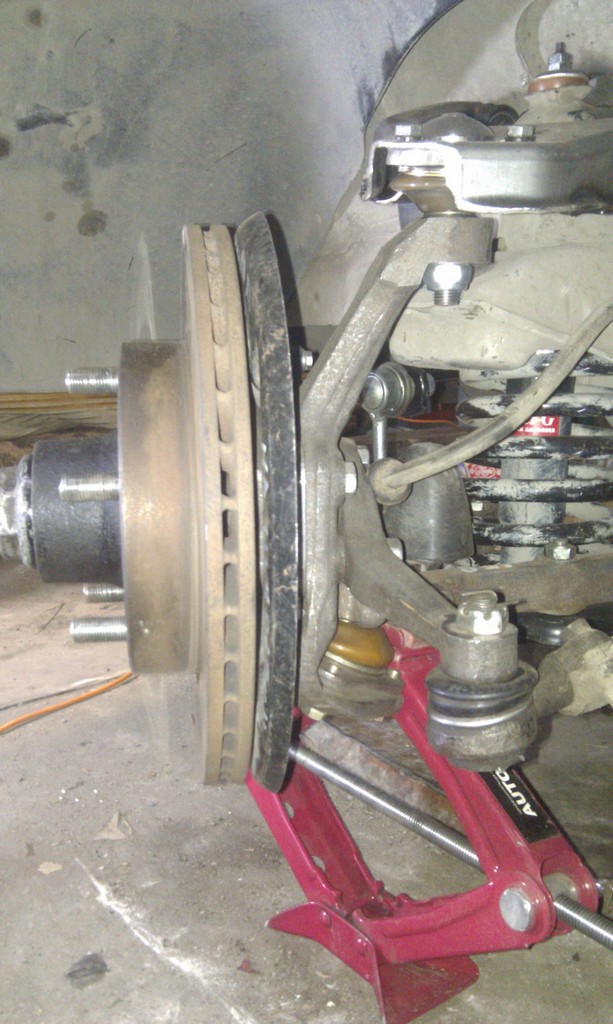

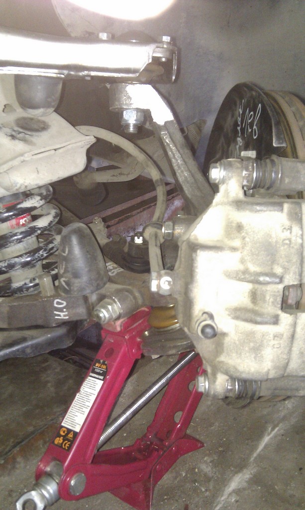

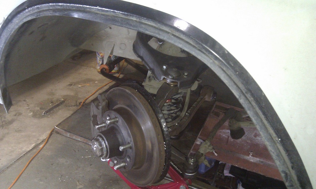

Завершил установку "шариков" с родными ступицами.
Рулевая пока родная...
Колея увеличилась на 20мм
Колесо ходит в притирочку внешней стороной к крылу -даже красивее стало.
Из-за особенности геометрии новых рычагов перед стал намного мягче и просел на 20-30мм, хорошо что пружины с 3-мя рисками...
Сделал развал... просто сказка как рулится, даже со стоковой рулевой.
Фотоотчет:
Фотоотчет:
- Image00005.jpg (178.01 КБ) 11670 просмотров
- Image00004.jpg (194.36 КБ) 11670 просмотров
- Image00003.jpg (185.67 КБ) 11670 просмотров
- Image00002.jpg (201.2 КБ) 11670 просмотров
- Image00001.jpg (169.24 КБ) 11670 просмотров
