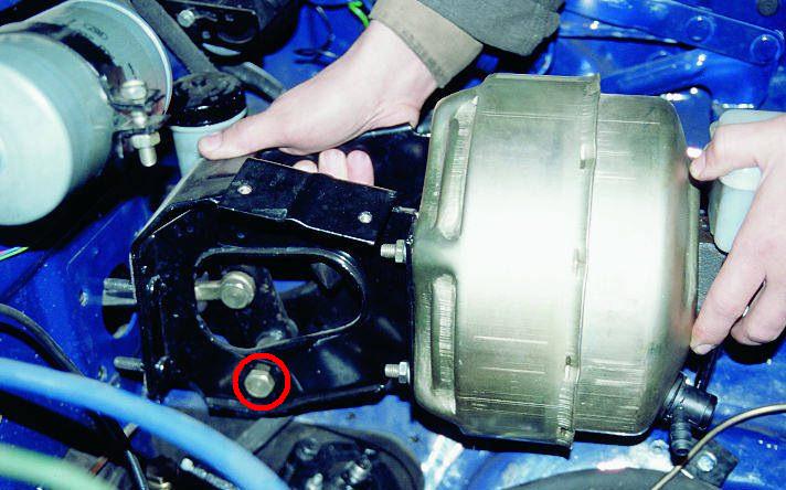

Зато ты убедился, что на нынешнем базаре не специалисты, а жулики-торгаши: купи ну, хоть что-нибудь, тебе обязательно пригодится.Voronnn_ONE писал(а):Короче я так понял надо разбирать главный тормозной и смотреть на месте что с ним делать.
Пока ходил по рынку и спрашивал у продавцов про это дело. Кто что отвечал, то говорили ремкомплект купить(манжеты), а кто говорил надо вакуумник менять... Вот втереть лишь бы! Кто-то вообще шляпу (такую черную с дыркой) предлагал купить...
Теперь по существу вопроса. Открути болт, отмеченный на фото красным кружком. Он самозатянулся и не отпускает твою педаль, вот и все. Смажь втулки и болт хорошенько, предприми все для невозможности его затягивания/откручивания. Можно поставить прорезную гайку со шплинтом (как на ступице), можно контргайку набросить (как у меня), только для этого гайки нужно спустить по толщине, а то не влезут. Удачи.

4887 отпустил,стало получше,но еще чуть придерживается,пару секунд,потом возвращается в исходное,я так понял это рабочий держит

4887 ну так как на улице мороз,а гаража нету,сделал только следующее,в салоне в педальном узле отпустил крепление,туговато было затянуто,под капотом отпустил гайки на тягах,все протер и смазал,стало лучше,а небольшая задержка это 100% рабочийс заднего правого колеса,работает в одну сторону и туговато,под замену

Этой теме +1, сам недавно напоролся, полное ощущение чего-то глобального. После резкого торможения колеса не растормаживались - вплоть до забавной ситуации когда зад шлифует по асфальту, а перед не едет. Вылечилось смазкой рычагов вакуумника. Подклинивал самый верхний болт - от штока до первого рычага

Конечно, просто отпустить гайку и смазать - мало. Надо бы втулки поменять. Но, блин, все так неудобно там.... Ниахота, короче)))
На одной машине так было. Раз в полгода брызнешь вэдэшкой, да и фиг с ними, со втулками)

Не обнаружил там никаких втулок, только на педали. Все разобрал покрыл толстым слоем шоколада
