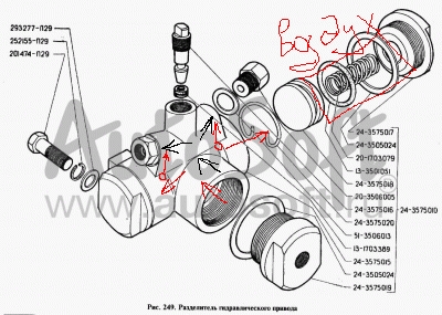

Как работает это понятно.
По черным стрелкам жидкость идет при открученном винте, по красным при закрученном.
Куда девается Этот воздух и как его прокачать

Xoxlov, я так думаю, что воздух между поршнем и крышкой, а точнее, между деталями 24-3575018 и 24-3575017 при исправных манжетах 13-3501031 не должен попадать в систему, а посему он никак и не прокачивается.

Когда поршни находятся в свободном положении, то они соединены с собой (между ними стопорное кольцо),
А отверстие которое идет на трубку, находится уже за поршнем, как раз в этом воздухе,
Есть один разбомбленный регулятор сфоткаю подумаем. Нужно с этим разобраться не у одного меня такая проблема.

Xoxlov, ну тогда вот и ответ на твой вопрос - этот воздух идет дальше в тормозную магистраль. И удалять его нужно через штуцеры колесных цилиндров.

:careful: А вот когда систему прокачивать нужно винт откручивать, и тогда жидкость идет совсем по другим каналам. :dnk:

Xoxlov, насколько помню, этот винт откручивается до тех пор, пока из делителя не пойдет чистая тормозуха, без воздуха. Затем он закручивается и далее уже по магистрали гонятся остатки воздуха в колесные цилиндры.

Этот винт должен быть откручен на 2-2,5 оборота до тех пор, пока Вы полностью не прокачаете тормоза. В противном случае при стравливании воздуха через штуцер прокачки на тормозном цилиндре делитель перекроет разгерметизированный контур, и педаль встанет колом. Из делителя жидкость не должна вытекать, может быть Вы спутали с ГВУТом, у которого есть свой штуцер прокачки?

Оказывается есть два отверстия 9 и 13, через которые этот воздух и прокачивается. Я их сразу и не заметил.

Делитель не прокачивается. в инструкции ясно написано-открутите винт на делителе на 2-2.5 оборота и прокачайте систему, затем заверните до упора.
я сам лично перебирал делитель. ничего с этим "воздухом" за цилиндрами не делал и всё нормально прокачалось и работало! прокачивал по инструкции-от дальнего цилиндра к самому ближнему и потом сам ГВУТ.
