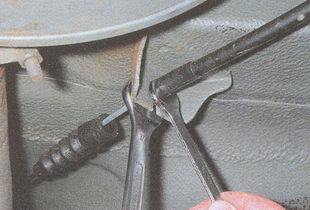

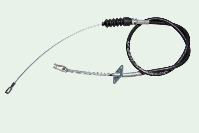

Порвались вот такие пыльники (volga-gaz-31105-1051.jpg) поиском в сети нашел только для москвича (408-30.jpg)
Вопрос: можно купить родные? Или они меняются в комплекте с тросами? :what: И если да, то можно как то бюджетно приколхозить москвичевские? Вообще кто как решает проблему этих пыльников?

А как их собираетесь одевать на трос? Проушина через них не пролезет.

Деталь отдельно не поставляется. Только в сборе с тросом.
Это как рычаг от карбюратора или крышка бензонасоса. Вот они есть, а не купить. Нету в продаже.

Да видимо пыльник отдельно не меняется.. Печалька.
Чем чревата езда с рваным пыльником?

Попаданием воды и грязи под оболочку троса, в итоге трос заклинит.

Если трос 24 - то ничего страшного, у него оболочка маленькая и в грязи работает без нареканий. Ну а 3110 увы, закисает намертво.
