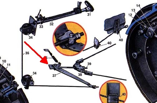

От предыдущего хозяина ручника не осталось. Есть ручка с тросиком (кочерга) и в барабан поставлены механизмы от 029ой, а вот рычага (№37) и уравнителя (№38) заполучить не удалось к сожалению. Думаю, проще вырезать.. но нужен чертёж! Мужики ВЫРУЧАЙТЕ!
Для уравнителя хотя бы размеры, а вот рычаг нужно поподробнее. Заранее благодарю.

Проще найти на разборке. Пусть и не в своем городе.

Опыт показал что не проще.. а не в своём городе искать нет возможности.
До конца недели ручник будет сделан, так или иначе :verynice: . Просто было бы здорово, если кто поможет срисовав размеры рычага.
-- Чт июн 05, 2014 12:16 pm --
Всем спасибо, ручник сделан! :good:
