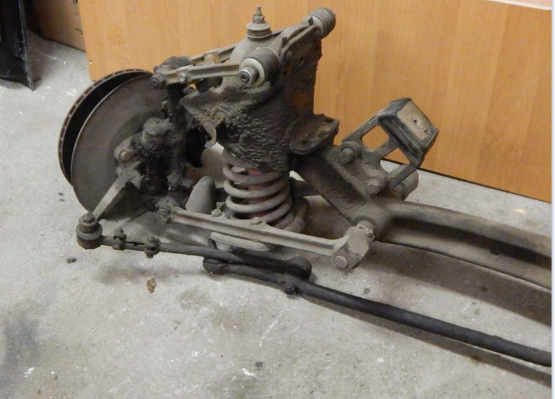

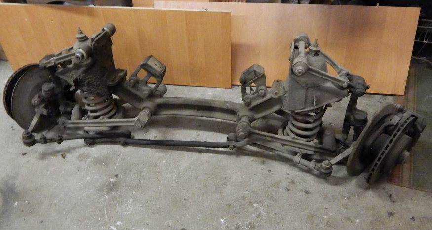

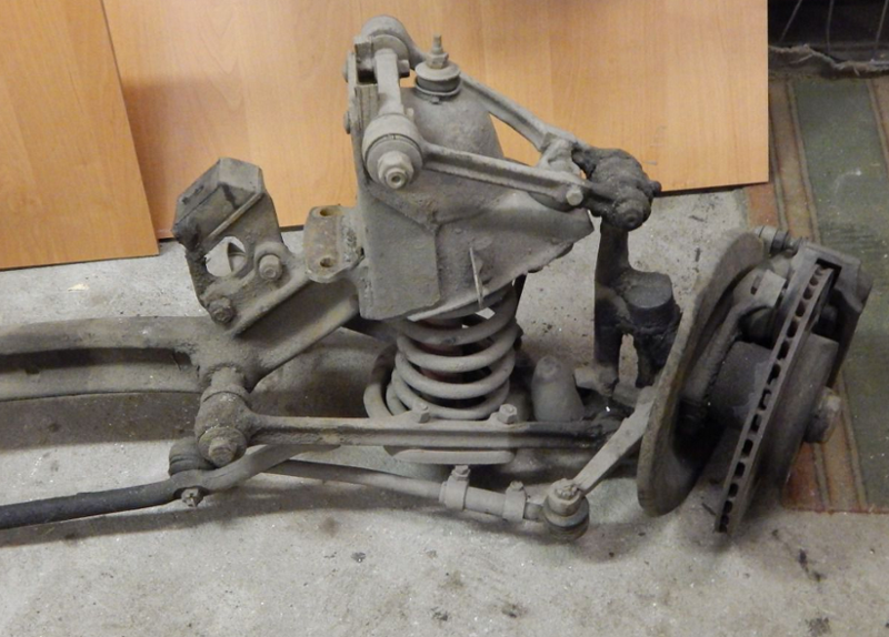

Вот я нашел переднюю подвеску от 3102, на шкворнях, с дисковыми тормозами...
Но человек не может мне сказать какая разболтовка ступицы 5х139.7 или новая 5x108
Меня терзают смутные сомнения по разболтовке
ГАЗ 2410, 1991г.в., ЗМЗ 4021
Сообщения: 1242
Re: Передние дисковые тормоза на ГАЗ 2410, варианты?
Сообщение PinCheR » Вт фев 03, 2015 8:57 am
faber Вижу 5х108,она же 3110. Это не "та самая" 3102)).
Сообщения: 80
Автомобиль: ГАЗ 2410, 1991
Откуда: Екатеринбург
Сообщение faber » Вт фев 03, 2015 9:03 am
PinCheR писал(а):faber Вижу 5х108,она же 3110. Это не "та самая" 3102)).
Черт падери, ну ладно чтож... Значит не найти "ту самую"
А как Вы определили что это 3110, 5х108...
Вот визуально мне кажется центральная часть тормозного диска у 5x139 он как то больше что ли, чем на фотках, нет?
Сообщение TANKER » Вт фев 03, 2015 9:04 am
5x108
