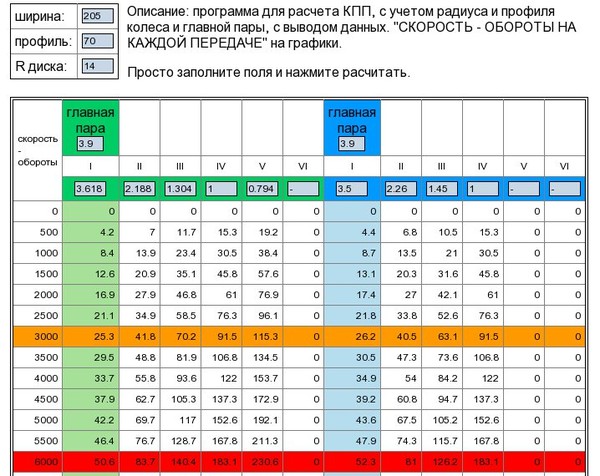

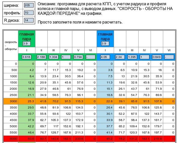

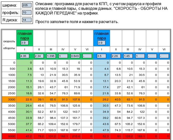

- Сообщения: 1232
- Автомобиль: Suzuki SX4
- Благодарил (а): 46 раз
- Поблагодарили: 30 раз
Re: Волговоды Донецка
Xander,
слева - 5кпп волга, справа - казель:
слева - 5кпп волга, справа - 4кпп волга:
слева 5кпп казель, справа - 4кпп волга:
