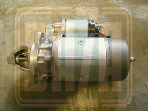

Через полгода после покупки 24ки 1971 года начал помирать стартёр . Запасной стартёр лежал наготове ,так что полез менять - думал , 20 минут и готово , да не тут то было . Сломанный стартёр не хотел вылазить и ворочать его было непривычно тяжело . Он уперся в трубку масляного щупа . Пришлось открутить трубку , после этого с трудом вытащил этого монстра .
Он длиннее обычного стартера и больше диаметром и тяжелее . Сначала решил ,что это какой то левый стартер , но год выпуска совпадает с годом машины. Похоже это чудо ставили на первые 24ки , или я ошибаюсь ?
Развейте мои сомнения товарищи волговоды .
ГАЗ-24,1971

Всё ,что на нем написано ,видно на фото . Марки стартёра нет .

Сообщение 1cepera » Вс янв 18, 2015 18:21 pm
У меня стартер как на фото, и проблемы при снятии такие же. Все что помню, это запчасти на него покупал как на "большой" стартер. По моему он белорусский.

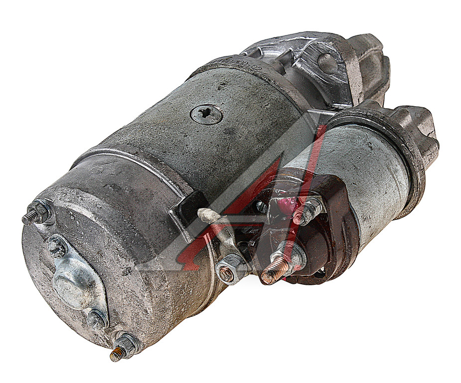

1cepera писал(а):стартер как на фото
он и есть классический волговский,тема ни о чём, что-бы познать истину, достаточно взять каталоги запчастей на ГАЗ24-2410-3102-31029 с мотором змз24-24д-змз402-402-1-402-2 и увидим данный стартер как стандартный для всех вышеперечисленных ДВС. УАЗзовский стартер кроме размеров отличается от волговского и задней крышкой (видно на фото)
и ещё уаз
вот ещё УАЗ.jpg (46.35 КБ) 19322 просмотра
вот ГАЗ24
газ 24 стартер.jpg (62.4 КБ) 19322 просмотра
вот УАЗ
уаз стартер.jpg (243.99 КБ) 19322 просмотра

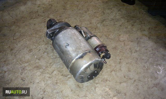

Сообщение shtepsel_ » Вт янв 20, 2015 12:40 pm
вит7878 писал(а): если у вас есть опыт частой эксплуатации этого зверя поделитесь впечатлениями
У меня стоит вот такой. Вроде редукторный ) Маленький. для масштаба положил сверху коробок спичек.
Крутит... Я бы не сказал, что как-то особенно бодро. Вроде так же, как и на другой волжанке крутит большой. Но точно медленнее жигулевского. Пользуюсь уже почти год и почти 20 тысяч км. Ставил предыдущий владелец машины, и сколько ему лет уже - не знаю.

Уже 6 лет круглый год на Волгах в Сибири . Самый лучший стартёр по моему редукторный . К сожалению по своей вине его угробил , ослабли болты крепления зуб на зуб и отломило ему бошку
Вот для сравнения фото .
