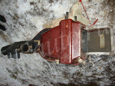

Re: Переходка от 1-й серии ко 2-й
Сообщение shtepsel_ » Вс янв 11, 2015 12:14 pm
вит7878 писал(а):На 2410,31029 и 3102 со старой торпедой не связана, забор идёт через лючок под панелью стеклоочистителя прям посередине через два патрубка .
Прошу прощения, но у меня на 31029 95 года заслонка "управление приточной вентиляцией" регулирует поток между лобовым стеклом и лицом (центральные воздуховоды). Все верхние воздуховоды запитаны, так сказать, из одной камеры, внутри которой заслонка перераспределения потоков. Через два центральных дефлектора идет нормальный, горячий воздух от отопителя.
То же самое наблюдал и на другой 31029, когда менял радиатор печки. Эта машина 96 года.
Завод что-то изменил? Мне, так сказать, для повышения образованности.
Сообщения: 1645
Благодарил (а): 125 раз
Поблагодарили: 58 раз
Сообщение вит7878 » Вс янв 11, 2015 14:09 pm
Это типа вы пошутить так решили?тогда гляньте в умную книгу которую вместе с машиной в магазине дают, там чёрным по белому написано,и нарисовано как оно быть должно(от двух патрубков что торчат прямо под лобовым стеклом идут воздуховоды прямиком на центральные дефлекторы) кстати 21029 кроме оперения от 2410 ни чем не отличается.переходную к десятке не рассматриваем/PS если у вас стоит ЭТО то у вас блок 2410-029 а если вот ЭТО то это родная печка 3110, :RTFM:

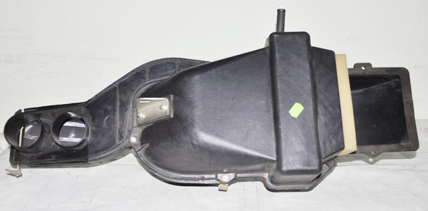

у вас печка стоит 3110 как на второй фотке, под панелью дворников есть воздухозаборник?(маленький лючок с заслонкой посередине возле мотора стеклоочистителя) если есть то напротив него изнутри должны быть вот такие патрубки из них и идёт холодный воздух на средние дефлекторы мимо печки

Этих железных патрубков нету. Панели в обоих случаях типа 2410, печка с регулируемым притоком (на входе в печку есть заслонка). Всего ползунов 4, как и положено. Все работают.
Вот фото. Надеюсь, понятно, какая деталь. Верхние гофры - на центральные воздуховоды возле аварийки.
Получается, что весь воздух идет через печку. Изо всех дефлекторов дует горячий воздух.
Сам был немало удивлен, услышав совет заклеить на зиму приточную вентиляцию центральных воздуховодов. С тех пор ломаю голову.
-- Вс янв 11, 2015 17:42 pm --
Вот на третьем фото у Вас похожая на мою деталь. Пластиковый такой разветвитель сразу выше заслонки "верх\низ"
Боковые гофры большого диаметра идут на ветровое стекло. Верхние - на центр.

Сообщение вит7878 » Вс янв 11, 2015 16:51 pm
shtepsel_ писал(а):Этих железных патрубков нету. Панели в обоих случаях типа 2410, печка с регулируемым притоком (на входе в печку есть заслонка). Всего ползунов 4, как и положено. Все работают.
Видимо в какой-то момент времени их модифицировали,так как у вас стоит десяткин отопитель. Я тоже был немало удивлён прочитав ваш первый пост, так как в 90е несколько лет проработав автослесарем арматурщиком, имея дело исключительно с волгами 3102-29 заменил не один десяток отопителей и ни разу такого не видел,втречал только на 3110 и 3102 с десятой торпедой, и в умной книге всё нарисовано так как я вам описывал :crazy: гляньте под дворниками посередине есть лючок с заслонкой? если нету то их точно модернизировали,если есть то быть может тюнинг? ведь климат у вас не располагает к лишней вентиляции
Сообщение shtepsel_ » Вс янв 11, 2015 17:00 pm
вит7878 благодарю за содействие!
В скором времени полезу к дворникам, заодно и поищу лючок.
Напомню: машины 95 и 96 годов. В одной из них под панель совершенно точно никто не лазил.
Про книги: да, тоже читал - смотрел и не понимал. :)
Может быть, году в 95 как раз и начали лепить модернизированные отопители, типа переходных к 3110.
