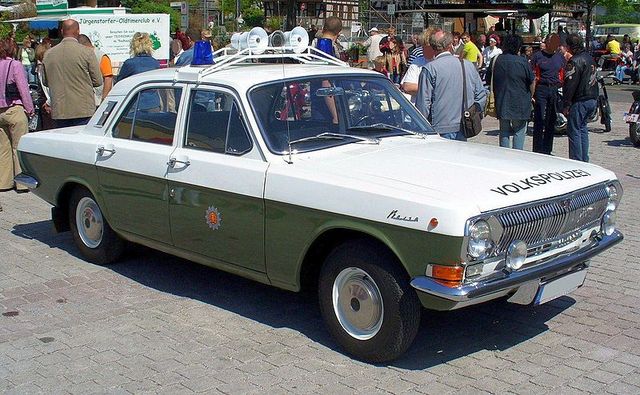

Halfaxel писал(а): Причем на экспортных машинах латинским шрифтом.
экспорт экспорту рознь то что на латинице шли как скалдия, а кроме того и в Чехию и в Польшу, и другие страны соц лагеря, и туда машины поставляли с обычными(моторами 24-24д)и подкапотная и шильдики на кириллице

Сообщение Halfaxel » Ср май 27, 2015 21:05 pm
вит7878 писал(а): экспорт экспорту рознь то что на латинице шли как скалдия, а кроме того и в Чехию и в Польшу, и другие страны соц лагеря, и туда машины поставляли с обычными(моторами 24-24д)и подкапотная и шильдики на кириллице
Это понятно, для соцлагеря изменения в конструкции не требовались, Волгу в страны Варшавского Договора продавали "как есть". Скальдия была попыткой продвинуться дальше, в капиталистическую часть Западной Европы, отсюда и некоторые отличия от обычного "стока".
