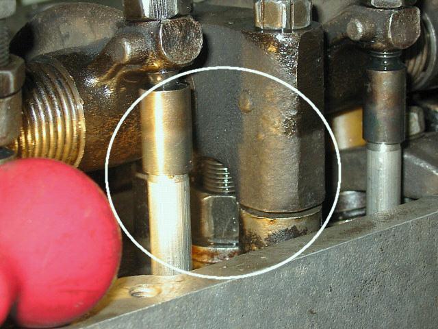

Чем плоха форкамерная ось коромысел? Тем, что может сесть пузом на торчащую выше остальных шпильку ГБЦ:
Поскольку там уже все было маслом полито, пришлось накидывать тряпку, вырезать в ней дырочку, высовывать в нее шпильку и так пилить. Чувствовал себя хирургом :).

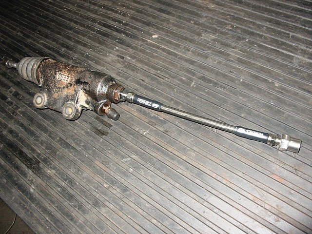

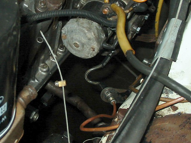

Армированный шланг на сцепление таки купил. А вот фитинги пришлось брать какие были. А потом с каких были делать переходники куда надо:

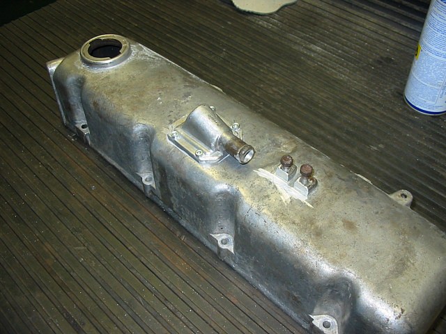

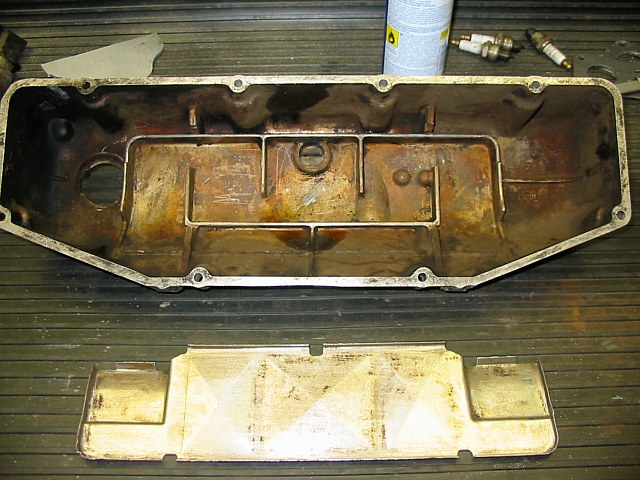

А в форкамерной клапанной крышке оказывается лабиринтег еззь:
А еще для нее надо какую-то прокладку изобрести. Наверное из герметика сделаю. Штатный штуцер ВК неудобен для моего конфига (шланг приходит сзади по колоколу), поэтому я отломал его на хер и, почесав репу, нашел применение одному из бесполезных старорежимных танчиков:

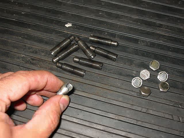

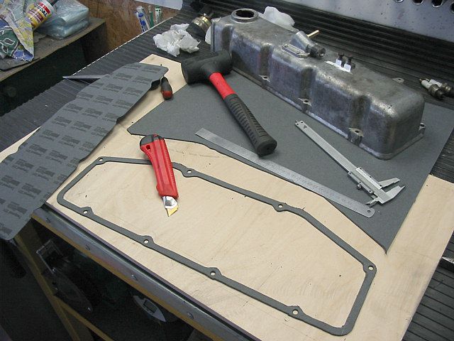

Попробовал, не отзывается. Ну и ладно, пошел в Железяку и купил с горя два листа: толстый картон и пробка, все какого-то буржуйского производства. Поскольку у меня все плоскости из хорошо отшлифованного дюраля, начать решил с картона:
Ну, думаю, зашибись - ща крышку кааак прикручу! Ага, щазз... Штанги я ради эксперимента поставил дюралевые нового образца, ну и болты в коромысла соответственно те, что с ними шли. А болты длинныя и в крышку упираюццо сцуки. Можно отпилить болты или можно выпилить из крышки либиринт и перейти на внешний маслоотделитель. Пока не решил.

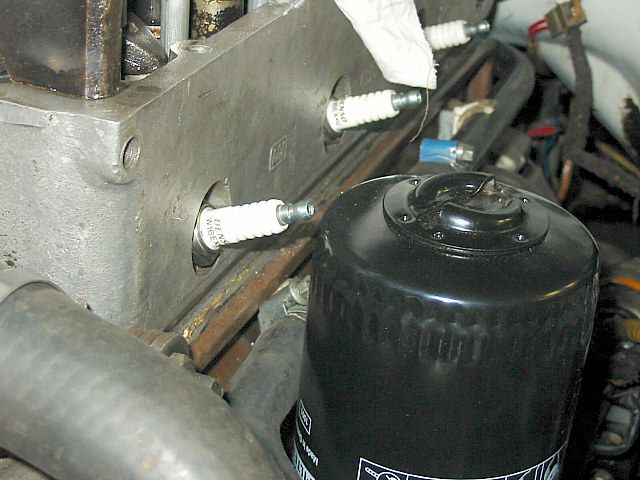

Еще одна засада:
Пришлось купить фильтр не такой понтовый, от 406-го движка. А на фотке высокий от Штайра.

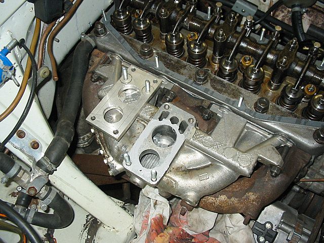

Последнее, что сегодня сделал - переходник с форкамерного коллектора на обычный карб:
Соответственно отожрал сантиметр от итак небольшого расстояния до капота. Эх, где бы взять титановую плитку миллиметра 4 толщиной... И тонко, и термоизоляция.

Сообщение tag » Вт сен 08, 2015 21:10 pm
Ух-ты, годный фильтр, который можно открутить монтировкой) Олег, подкинь партнамбер :nice:
Re: Анкета Mortis
#11059
Сообщение Mortis » Вт сен 08, 2015 22:00 pm
Такой только в Газель влезает, на Волге с 406-м не расходится с лонжероном.

Сообщение Sly » Вт сен 08, 2015 23:35 pm
Mortis писал(а):сделал - переходник с форкамерного коллектора на обычный карб
А зачем переходник? Коллектор не хочешь портить или засверлится под шпильку в него некуда?

Сообщение Mortis » Ср сен 09, 2015 0:12 am
Некуда, там дырки под форкамерную секцию.
