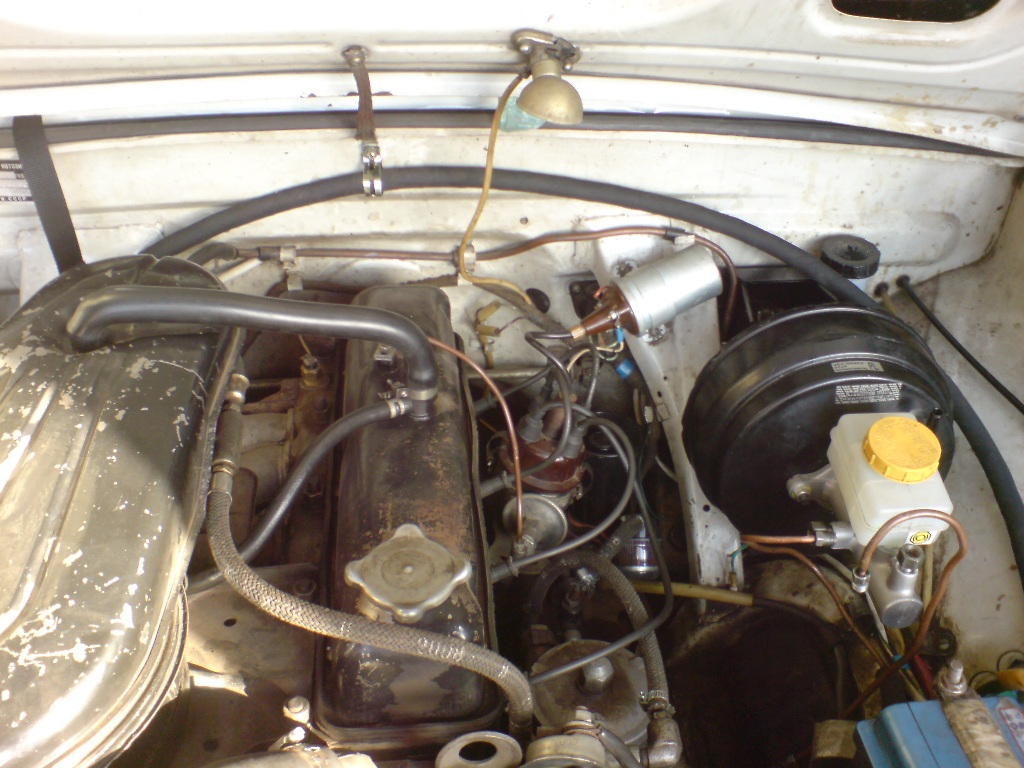

небольшое обновление вот решил выложить)
Итак за время с которого я последний раз обновлялся успело произойти несколько событий:
1) был снят задний бампер и в некоторых местах подкрашена жопа... Не мог я смотреть на то, как машина начинает ржаветь...
2)задний бампер по случаю разобран на запчасти, зачищен и покрашен антикорозийной грунтовкой.
Было:
Стало:
1) накрылись тормоза. Скажу честно они меня задолбали и я, вдохновленный Мортисом и еще одним волговодом с драйва, решил что пора развиватся...
Вашему вниманию представляется вакуумник с ГТЦ от Субару Форестер.
Если всё будет путём, в ближайшем будущем это чудо японской техники будет поставлено вместо родного ГВУТа и ГТЦ с переходом на двухконтурную систему.
Вобщем как-то так. :nice:

#129
Сообщение Xander » Вт окт 12, 2010 23:06 pm
В смысле с переходом на двухконтурную, в субаровском ГТЦ только один выход чтоль?

#130
Сообщение usatank » Ср окт 13, 2010 0:12 am
DoK,
поздравляю с приобретением!
если не секрет, во сколько обошелся и где брал?
переходники по тормозные трубочки надо будет делать?

#131
Сообщение DoK » Ср окт 13, 2010 0:26 am
Xander
нет, я имел ввиду, что теперь будет переход на двухконтурную систему... У 24-ки то один выход на цилиндре :) избавлюсь от долбанных делителей и т.д.
usatank
Обошелся он мне примерно в 200 с мелочью баксов... Не дешево конечно, но больше нигде я дешевле не нашел. Продавца нашел через нэт - им оказался парень из Львова. Рассказал что хочу и для чего. В итоге примерно через неделю после того как первый раз позвонил пришел вакуумник. Сначала на карточку кинул предоплату 200 грн, а остальное уже при получении в службе доставки оплатил.
Насчет переходников честно говоря еще хз - скорее всего они нужны, но я заказал со штуцерами вкрученными, то есть мне надо будет просто их перевальцевать на мои трубки и не парится :nice: ,
зы: вот правда че делать с переходниками со старых тормозных трубок под новые цилиндры я без понятия - у нас я их пока что не нашел.... :what:

#132
Сообщение usatank » Ср окт 13, 2010 0:55 am
DoK,
Да уж недешево :sad: Хотя на хохлоэкзисте ВУТ+ГТЦ Lucas от москвича стоят уже порядка 2200 грн :sad: Почему я их не купил летом когда они были на штуку дешевле :fool2:
DoK писал(а): зы: вот правда че делать с переходниками со старых тормозных трубок под новые цилиндры я без понятия - у нас я их пока что не нашел.... :what:
Под какие цилиндры? рабочие тормозные?

#133
Сообщение DoK » Ср окт 13, 2010 9:35 am
usatank
да под рабочие тормозные на барабанах... У тебя то 2410 - система изначально идет с другими трубками, цилиндриками ну и конечно ВУТом с ГТЦ, так что тебе при желании можно вобще просто купить новый вакуум и поставить вместо старого... А мне надо еще трубки перекидывать и мудрить чето с переходниками, либо трубки менять...
а по поводу цен: у нас я нашел только ГАЗовский гтц с вут общей стоимостью около 950... Так вот я так хорошо подумал и решл, что лучше переплатить в 2 раза больше, чем опять покупать это гавно и мучатся с ним...

Сообщение DoK » Пн ноя 08, 2010 21:33 pm
вакуум поставлен и протестирован. Волговские старые тормоза в топку - по сравнению с тем что есть теперь просто небо и земля. Педаль мягкая как на инках, а тормозит как вкопанная. Доволен до нереального) Короче говоря результат стоил потраченных денеги усилий :good:
Вид по капотом (здесь еще не законченный вариант)
