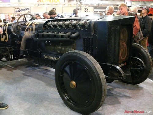

Малолитражка. :verynice:
Немецкий брутус - от это да, обьем)
46 литров v12 :)
