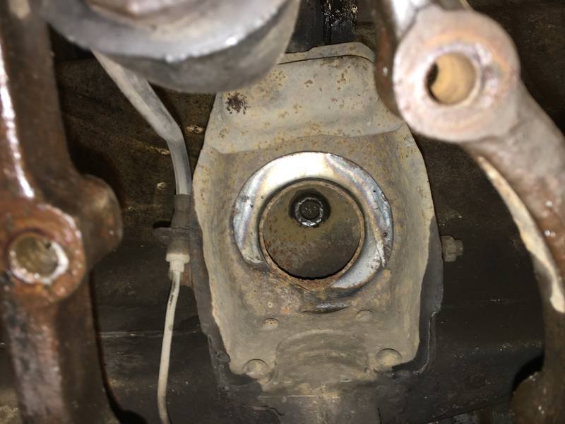

В самом начале много вопросов вызывала левая сторона спереди - был сильный крен.
Причиной оказался сгнивший стакан балки.
Видно стало только после снятия пружины т.к. остатки стакана вышли вместе с ней.
Состояние стакана слева:
Состояние стакана справа:

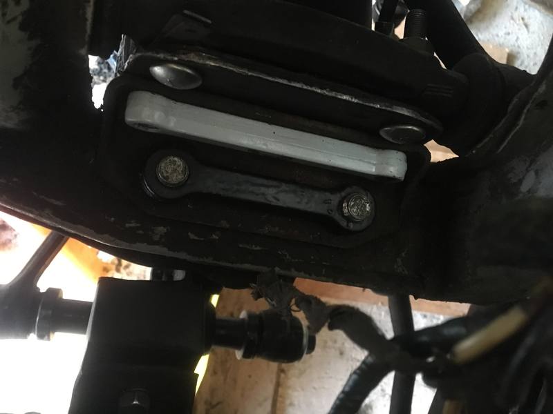

Общее состояние балки так же оставляет желать лучшего.

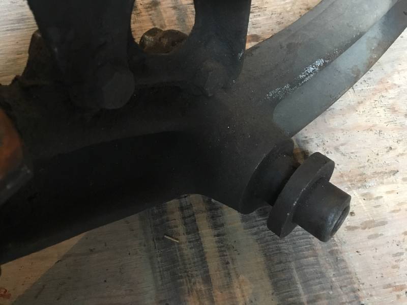

Основания осей нижних рычагов:
Левое сзади:
Правое спереди:

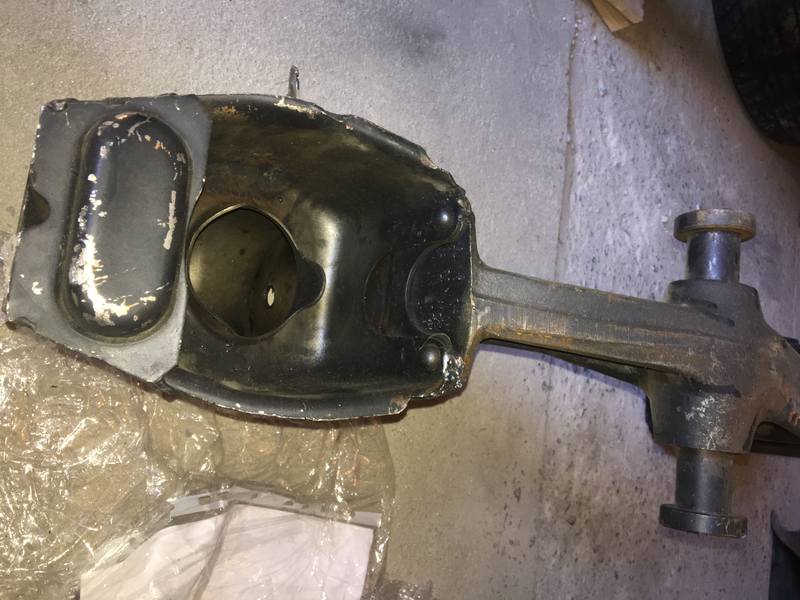

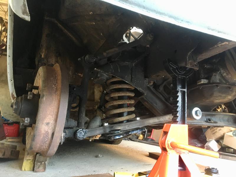

Брать б/у подвеску в сборе не хотел; так же как не хотел разбирать узлы верхних рычагов и пр.
Нашел новую балку:
Махнул на новых комплектующих в т.ч. заменил стабилизатор в сборе на 31105 и амортизаторы KYB 344014
Позже прокатился на развал, там всё контрольно протянули. Крен естессно исчез.

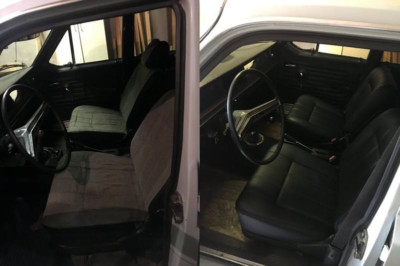

Сообщение Razer » Ср ноя 06, 2019 15:24 pm
Сидения передние было/стало после замены обивки на эко-кожу:
Прошивку швов и рисунок сохранил оригинальными, без вставок и пр. Подголовники убрал.

Сообщение snegovik » Ср ноя 06, 2019 20:26 pm
Здорово получилось! Я родные сиденья убрал в долгий ящик, в разы дешевле (даже на порядок) 105е хорошие поставить, чем свои обновить. Сейчас и ткань всякая продается, под оригинал, и 24, и 2410. Как-нибудь потом. Ну а с резиной обычное дело, удивительно что вообще есть в наличии на наш типоразмер.

Сообщение 24-10 '91 » Ср ноя 06, 2019 21:25 pm
Выглядит достойно. Убирать ли подголовники - спорный вопрос, их ставят для защиты шеи и шейных позвонков от травм, если кто-то влетит в машину сзади. Кстати, на фото подголовник задом наперёд стоит.

Сообщение Razer » Сб ноя 23, 2019 13:21 pm
24-10 '91, snegovik, Спасибо!

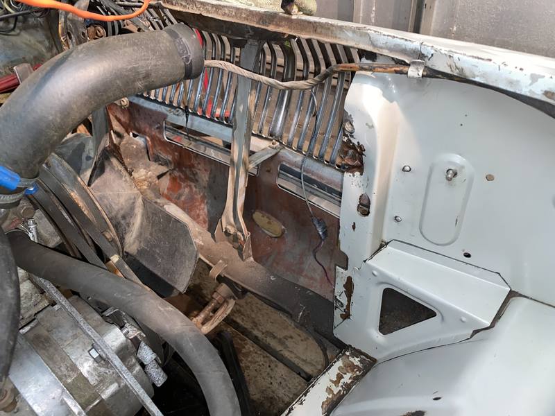

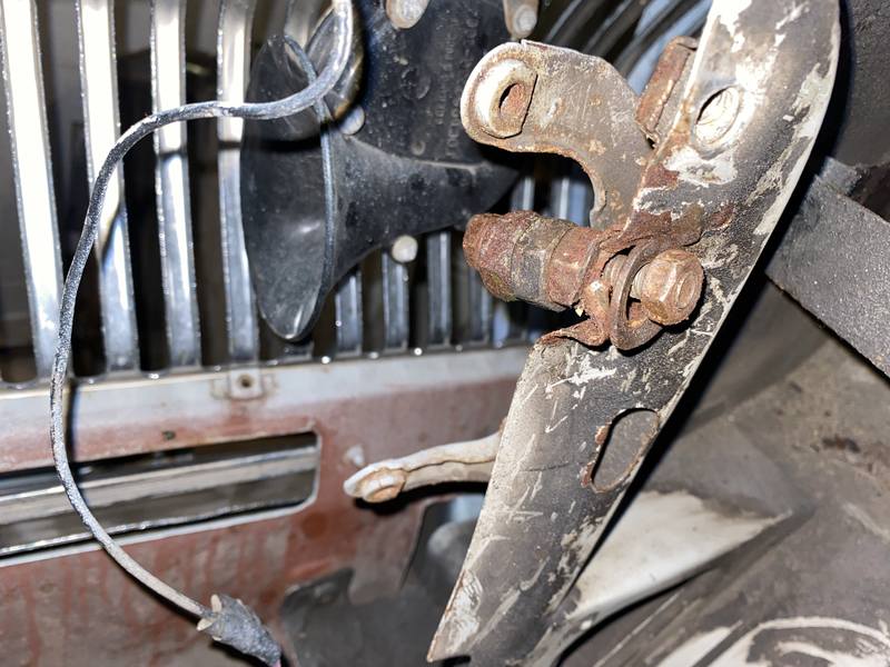

Произвёл эксгумацию радиатора для последующей замены. Так же планируется удалить жалюзи.
Упёрся в колхоз в связи с разрушением обойм закладных гаек:
Справа:
Слева обоймы живы, но панель капитально ржавеет:
Хз пока как это более менее грамотно подлатать.

Сообщение iguana01 » Пн мар 16, 2020 8:47 am
Панель пока зачистить и закрасить, вместо закладных гаек поставить резьбовые заклепки по диаметру имеющегося отверстия, будет крепится намертво.
Классная вещь, но там как раз само отверстие разорвало сбоку. Думаю, может вырезать этот фрагмент и вварить пластинку, после чего разметить отверстие как раз под резьбовую заклёпку. Уместно ли это в таком месте и с такой толщиной металла? Или тупо засверлиться ниже, но это опять колхоз и хлипко будет..
