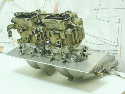

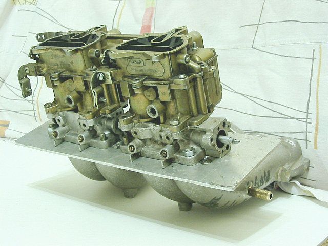

Доделал систему синхронизации ускорительных насосов на два карба. Все оказалось очень просто. В каждом карбе УН активируется вот такой хреновиной:
Тяга тянет за загогулину, колесико на носике нажимает на шток насоса. Причем втулка, в которой вращается ось, сквозная. Решение напрашивается само: берем ось подлиннее (моя когда-то была валом в каком-то принтере, по-моему), перевариваем на нее загогулину, сверлим дырки под штифты носиков и - вуаля!
Примерно то же самое предстоит сделать с воздушными заслонками. А втулки оси УН надо рассверлить немного, а то ее закусывает: карбы все кривые, нереально их выставить так, чтобы втулки обоих были строго соосны.
Врезал в коллектор штуцер под вакуумник.
Подходяших мелких сосков для подключения сосометра пока не нашел.

Красота! Интересно, а если таку конструкцию на мой мотор поставить, он так мне не скажет?
Из тавотниц может шарик с пружинкой вытащить и врезать в коллектор? Ммм?

Берём припой, берём кусок тормозной трубки, конец трубочки запаиваем в щтуцере, штуцер вкручиваем, на трубку шланг. Дим, делали ведь так на твоем дизеле.

Да, меня тоже волнует, влезет без горба на капоте?

на 99% не влезет, тк у Касаткина ресивер еле-еле влез под капот (он вроде усилитель капота резал), а высота карб+фильтр явно больше ресивера
