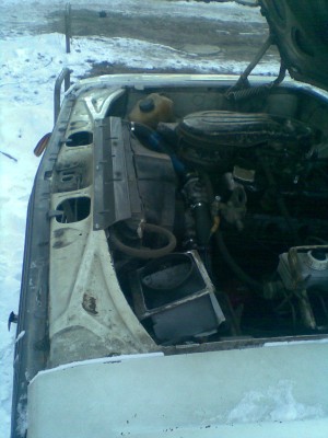

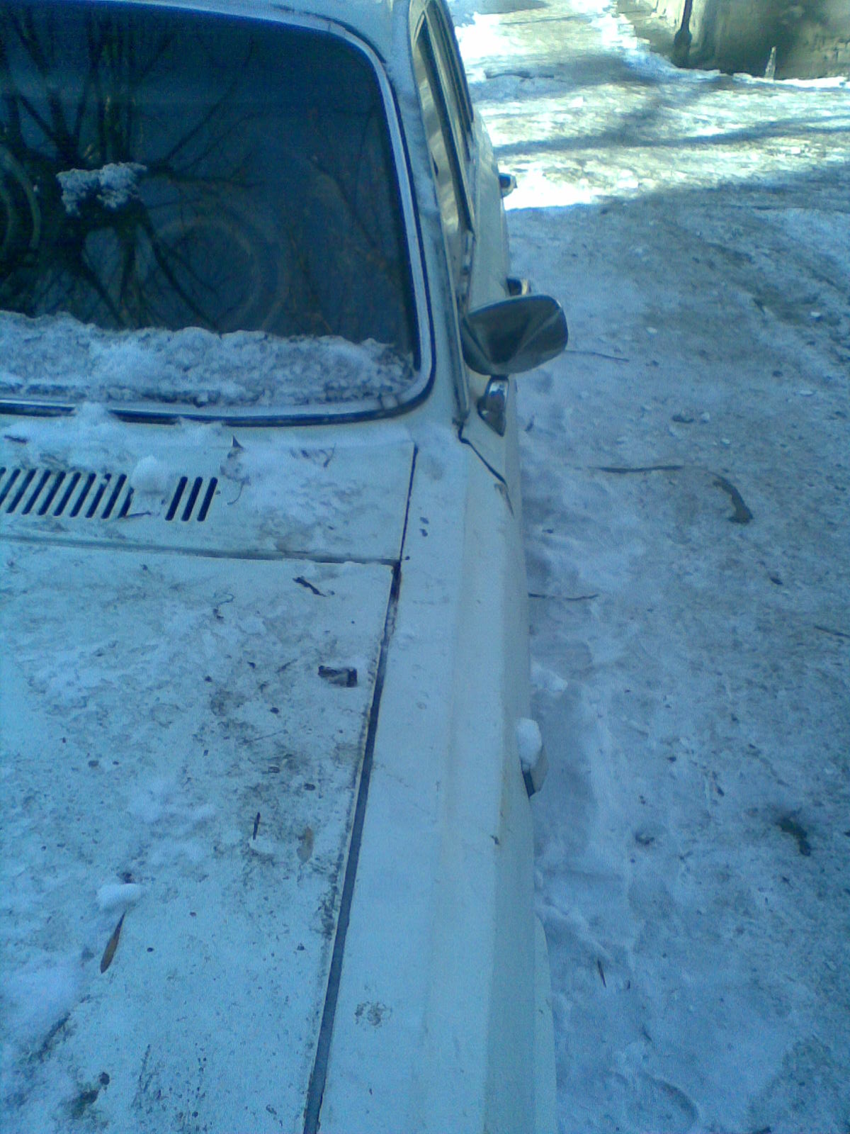

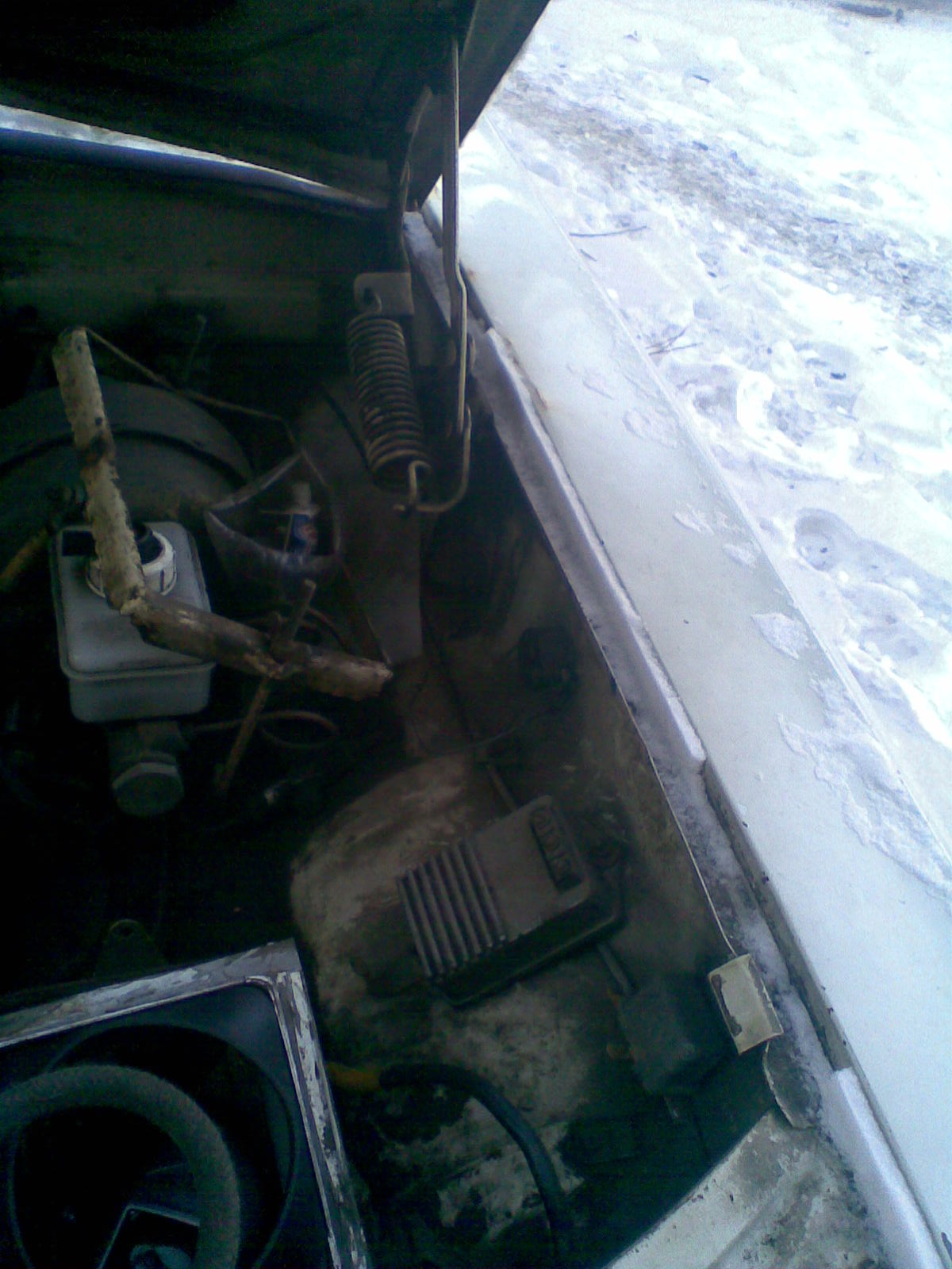

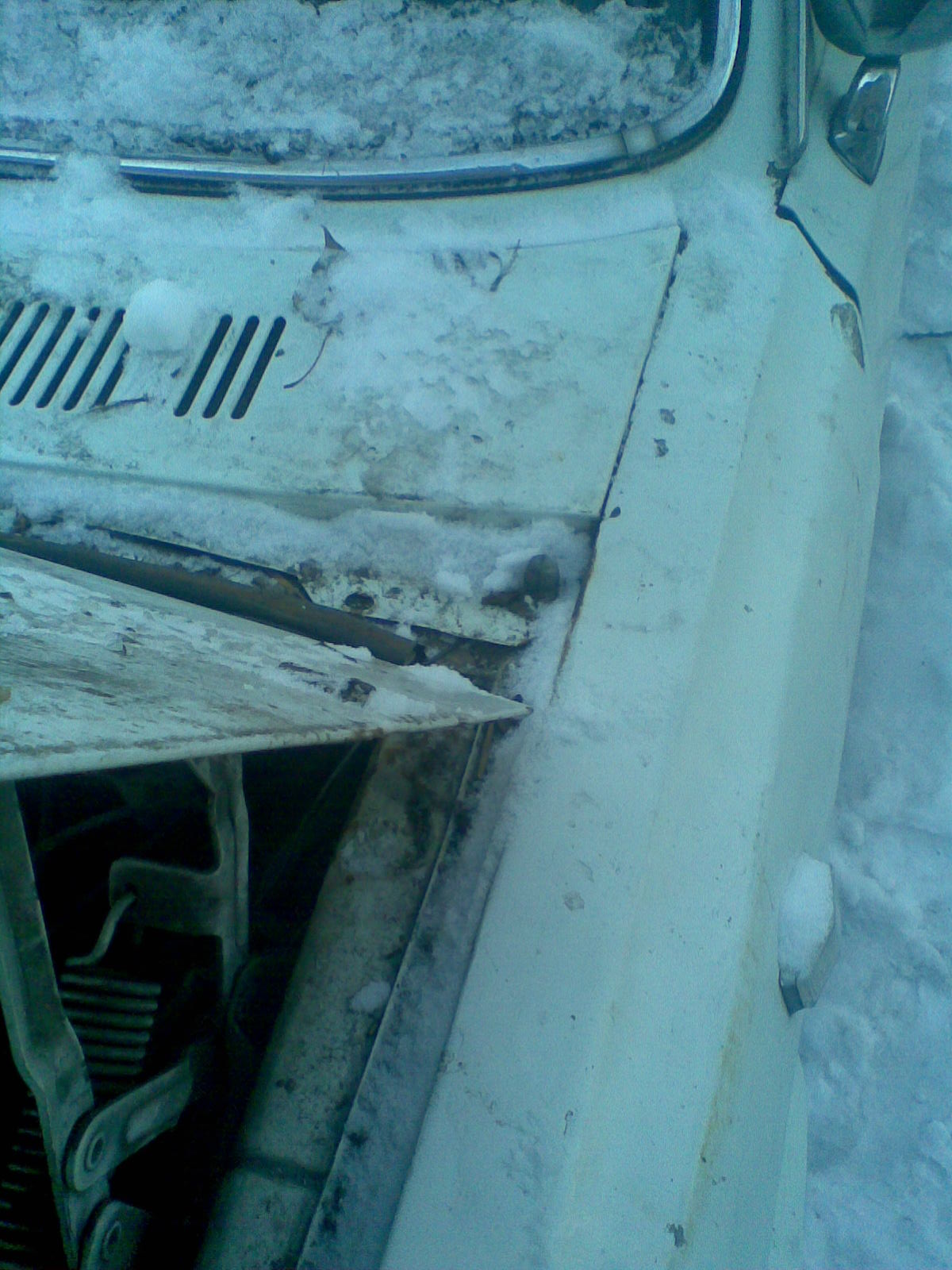

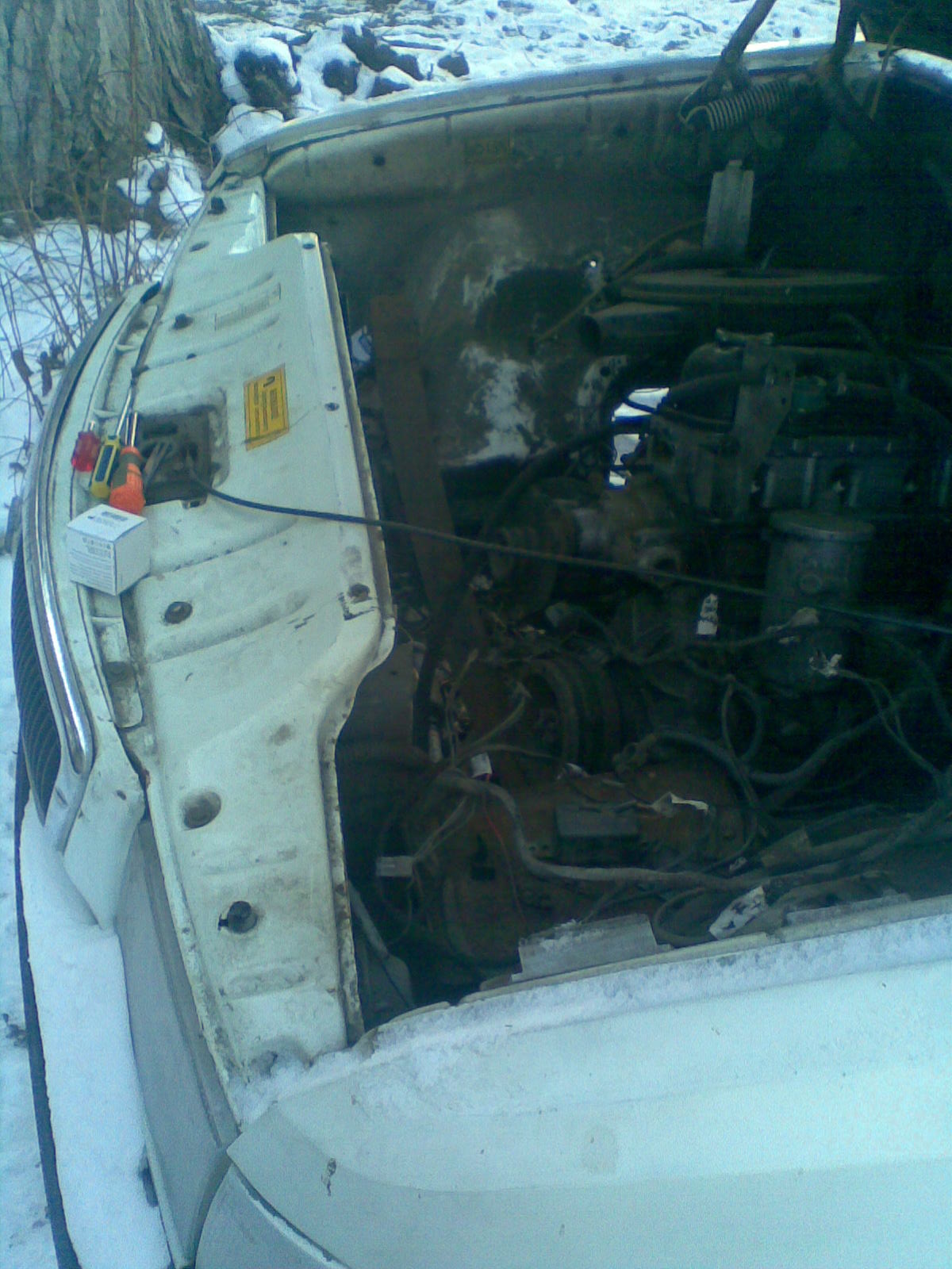

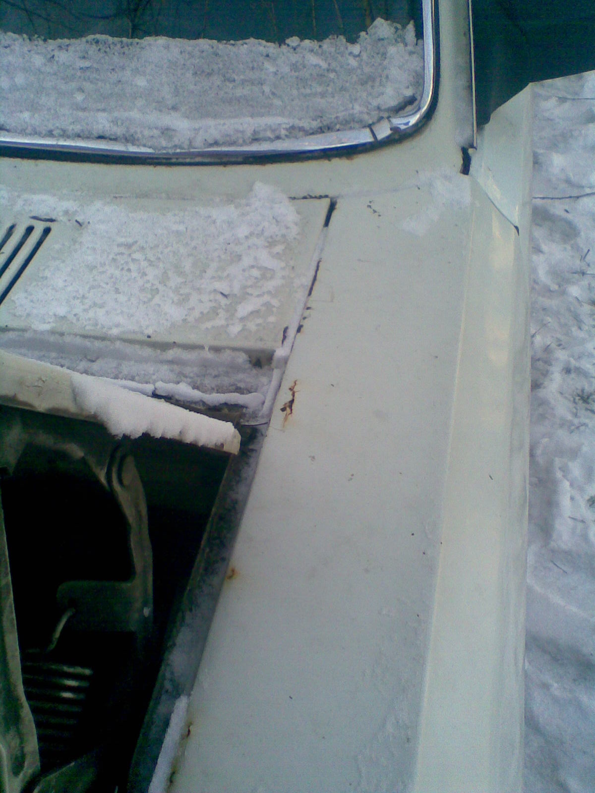

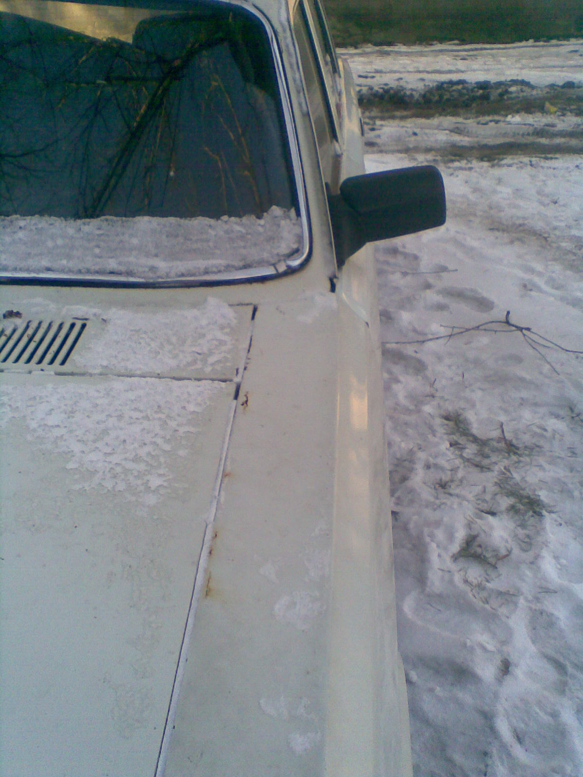

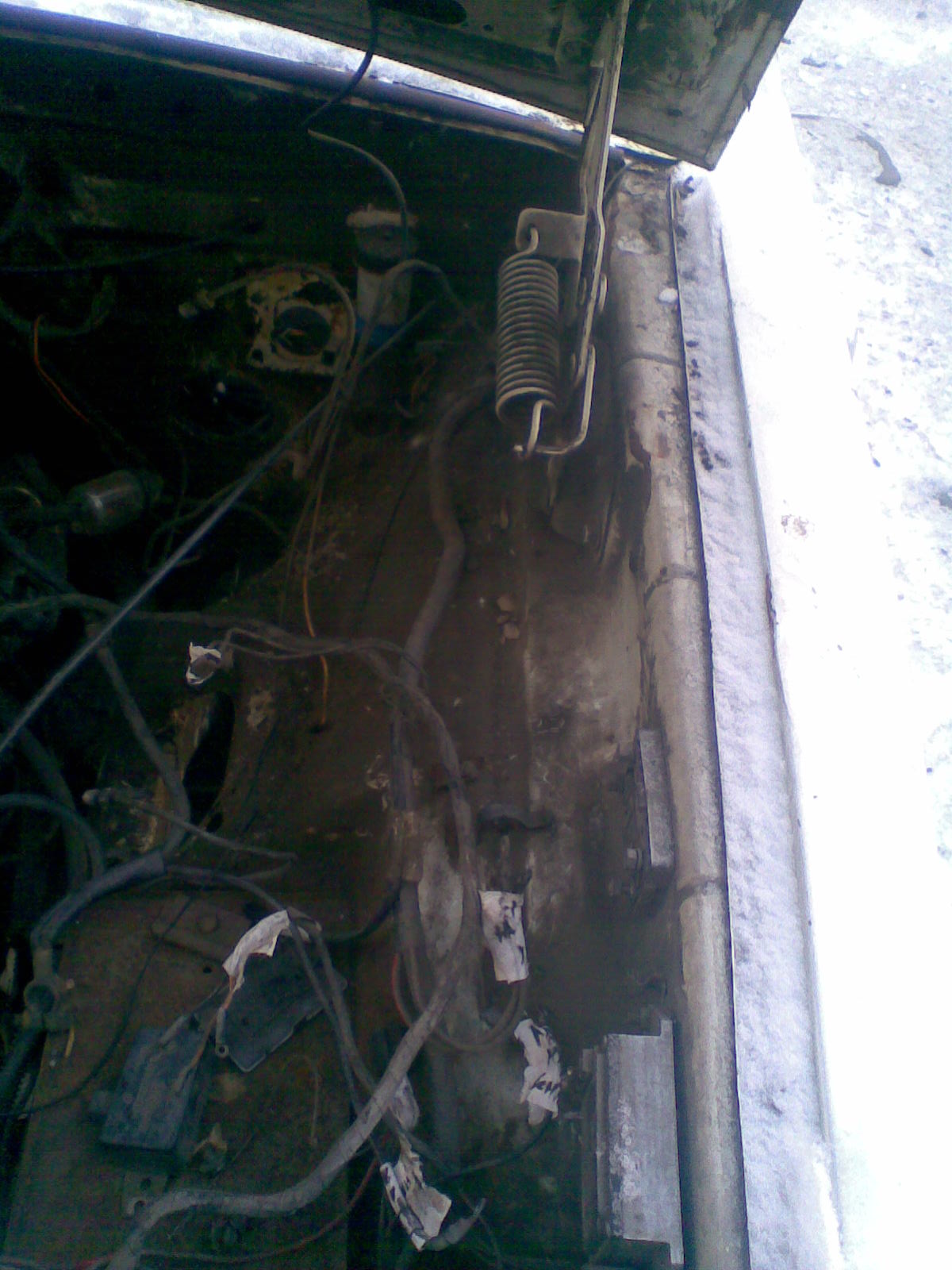

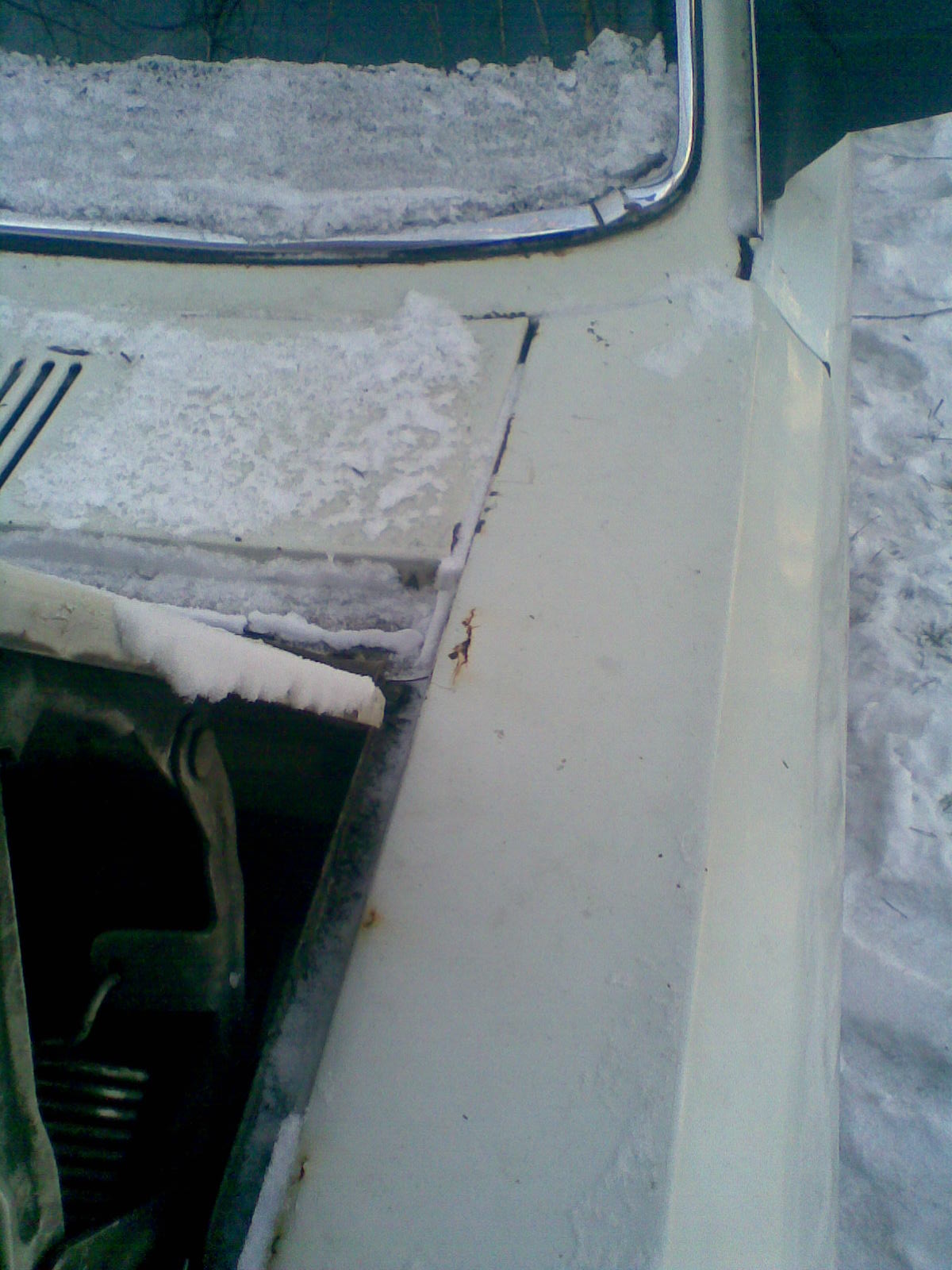

Сообщение Voronnn_ONE » Сб янв 28, 2012 12:54 pm
Вот фотки

Как владелец сарая с мордой 3102, могу сказать следующее из собственного опыта.
Найти 31-й сарай без проблем по кузову ничуть не проще, чем 24-й!
Перестановка морды обойдётся на порядок дороже ремонта 24-го кузова, даже, если всё будешь делать сам!
И наконец главное. Где вы собрались брать новое железо на 24-ю морду? А если оно у вас есть, не проще ли поставить его на 24-й же кузов?
Все остальные агрегаты перекидываются на раз! Вчера только мы сняли шаровую подвеску с битой 105-той для установки на сарай 2413. Стопятая-перевёртыш с пробегом 38 тыс км. обошлась в 35 тыс руб. Вот тебе движок с коробкой, подвеска и салон!
А заморачиватся с установкой неродной морды есть смысл, если хочешь получить в итоге машину, которую завод серийно не выпускал. Например универсал с мордой 3102 или 31105.
